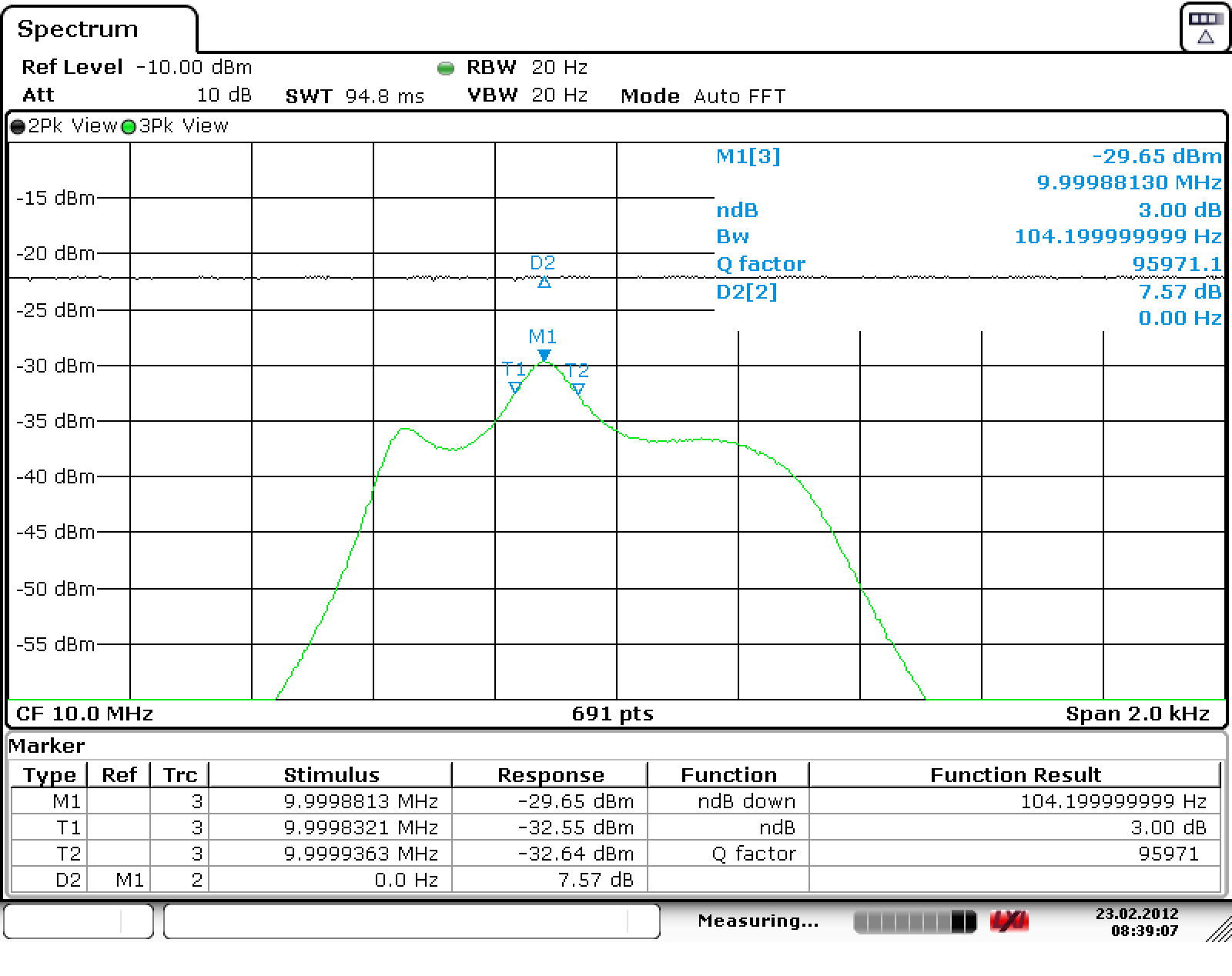

ich habe mich gerade zum ersten Mal mit Quarzfilter beschäftigt. Ich
möchte ein 10 MHz Taktsignal möglichst schmalbandig filtern (kommt aus
DDS und hat jede Menge Spurs).
Um erstmal ein Gefühl zu bekommen, habe ich einen 10MHz Quarz
(low-profile HC49U) an einen Spektrumanalysator gehängt und mir den
Spanungsverlauf angesehen. Der Peak der Serienresonanz liegt bei etwa
9,997 MHz. Eigentlich kein Wunder, der Quarz ist für eine Lastkapazität
von 18pF spezifiziert.
Habe dann das Filter-Designprogramm von DJ6EV
<http://fa-nwt.akadns.de/blogs/blog4.php/2010/05/22/neue-version-2-0-3-des-dishal-programms>;
bemüht und mir erfolgreich ein Filter aus 4 Quarzen gebastelt, mit der
Mittefrequenz von 9,997 MHz. Schaut nicht ganz so aus wie in der
Simulation aber als erster Versuch schon ok.
Wie bekomme ich das Filter auf 10,0 MHz? Das Programm nimmt scheinbar
immer die Serienresonanzfrequenz als Mitte. Ich müsste dann ja alle
Quarze noch um 3 kHz ziehen. Ist das möglich?

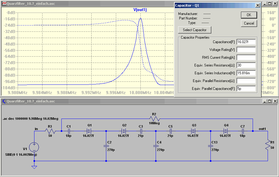

Hallo Sebastian
Bei einen Quarz kann man durch Reihenschaltung mit einem C die
Serienresonanz verschieben. Wenn die Lastkapazität mit 18pF spezifiziert
ist, liegt die Serienresonanz mit diesem Kondensator bei der angegebenen
Frequenz. Wird der C verkleinert auf 5pF, kann man bei 10MHz schon
3-4kHz nach oben gelangen. Die Parallelresonanz kann jedoch nicht ganz
erreicht werden.
Du müßtest ein Filter designen, bei dem in Reihe zu jedem Quarz ein C
mit ca. 18pF geschaltet ist. Eventuell jeweils einen 25pF Trimmer in
Reihe schalten und am Spektrumanalyser abgleichen.
Gruß, Bernd

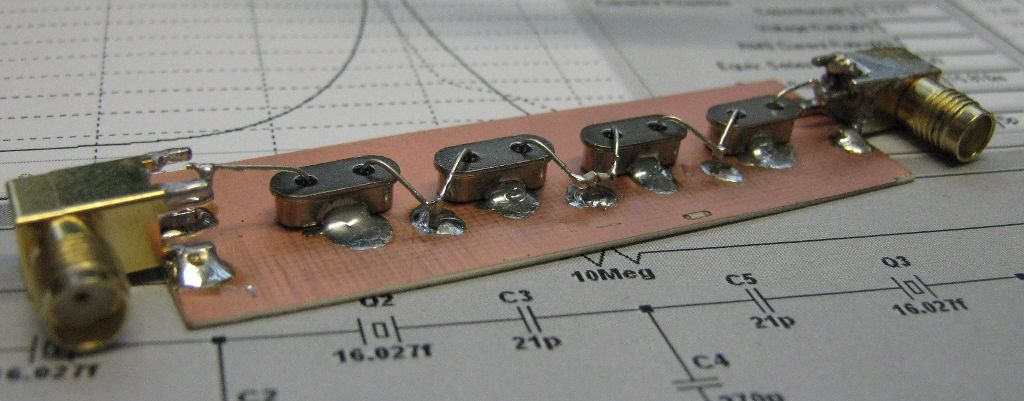

OP Persönliche Seite #2562508
Hi Bernd,
ich habe mal ein Filter nach deinem Simulations-Schaltplan aufgebaut.
Schaut schon recht gut aus, so ganz ohne Abgleich. Vielen Dank!
R2 habe ich weggelassen, wozu dient der?
Habe standard 0603 Kondensatoren verwendet, werde demnächst ein Paar
Trimmer besorgen und versuchen auch die Höcker an den Seiten noch ein
bisschen zusammen zu schieben.
Ich habe mir zwar einiges von den Quarzkochbüchern etc. aus der
AFU-Szene angeschaut, aber so recht bin ich nicht schlau draus geworden.
Soweit ich mir das ganze jetzt angelesen habe:
Die 270pF-Cs dienen auch dazu, die Quarze zu ziehen und so das Filter
auf die gewünschte Bandbreite zu bringen.
Wieso verbaut man einen Teil der Kondensatoren in Serie und einige
parallel?
Könntest du mal kurz erklären, wie man vorgeht um so ein Filter zu
entwerfen?
Viele Grüße
Sebastian
#2562571
R2 simuliert das Übersprechen vom Eingang zum Ausgang und ist nur
geschätzt. Die 270pF gegen GND bestimmen die Bandbreite, leider haben
sie den Nebeneffekt, den Quarz auch zu ziehen.
Die Serienkondensatoren ziehen die Durchlassmitte auf 10MHz. Im Prinzip
kommt die Gesamtkapazität aus den benachbarten Kondensatoren auf 18pF.
Dazu zählt auch die Parallelkapazität im Quarz-Ersatzschaltbild. Die
Serienkondensatoren bewirken aber auch eine größere Einfügedämpfung.
Mit 270pF sollte der Ein/Ausgangswiderstand des Filters zwischen 50 und
60 Ohm liegen. Werden die Kondensatoren gegen GND auf z.B. 22pF
verkleinert, steigt die Bandbreite auf mehrere kHz und die Flanken des
Filters, vor allem auf der linken Seite, werden flacher. Der
Innenwiderstand kann dann auf 1kOhm steigen.
Durch variieren der Abschlußwiderstände und unter Verwendung von
unterschiedlichen Kapazitäten gegen GND können Filtereigenschaften, wie
Durchlasswelligkeit und Gruppenlaufzeit beeinflusst werden.
Um wirklich ein optimales Ergebnis zu erreichen, werden 20-30 Stück
gekauft, die Quarze einzeln vermessen und Gruppen mit ähnlichen
Parametern gebildet.
Hier wird auch das Vermessen beschrieben:
http://www.giangrandi.ch/electronics/crystalfilters/xtalfilters.shtml
Gruß, Bernd
