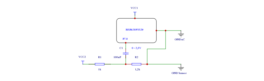

ich muss ein ratiometrisches Ausgangssignal (0,5 - 4,5V) digitalisieren.

Mit einem A/D Wandler in einem µC kommst du mit der analogen Welt nur
insofern in Berührung, daß du das Signal zum richtigen Pin bringen
musst.
Wenn die Spannung zu hoch ist kannst du mit 2 Widerständen einen
Spannungsteiler aufbauen.

Allerdings muss ich Abblockkondensatoren benutzen und damit fangen meine
Probleme schon an. Okay man benötigt sie um die Spannungen zu glätten
und dadurch Schwankungen auszugleichen (richtig?). Man hört und liest
das 100nF oft ausreichend sind. Sprich meine Schaltung für meinen MC
müsste wie im Anhang aussehen oder?
Um meine Wischiwaschi Angaben zu ergänzen. Ich benötige mindestens 12
Bit. Die Abtastrate ist vernachlässigbar (1/s). Es muss aber viel Wert
auf Genauigkeit gelegt werden.
