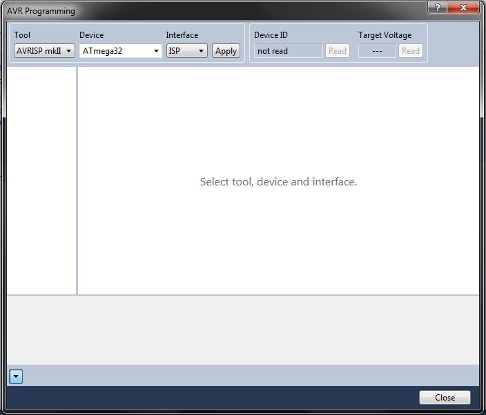

Im AVR Studio 5 gehe ich folgendermaßen vor:
Build -> Compile
Tools -> AVR Programming   -> dann stelle ich STK500 COM3 ein
(Programmer wird auch als COM3 im HM angezeigt); Device ist ATmega8;
Interface ist ISP
-> Apply -> dann kommt folgende Fehlermeldung:

Hab grad noch gesehen, dass in der Output-Zeile folgender Text
ausgegeben wird:
11:57:04: [ERROR] The signature of the attached tool is AVRISP_2, which
is unexpected., ModuleName: TCF (TCF command: Tool:connect failed.)
11:57:04: [ERROR] Unable to connect to tool context:
'Atmel.VsIde.AvrStudio.Services.TargetService.TCF.Internal.Services.Remo
te.ToolProxy+ToolContext'.

Gast #2581936
Nein, so wird das nicht funktionieren.
1. Das Pollin Board arbeitet nicht direkt mit avrstudio zusammen (kann
aber über avrdude etc. programmiert werden)
2. Ein USB Adapter an das Pollin Board ist im Allgemeinen keine Gute
Idee, da dann (insbesondere bei billigen) Probleme auftreten (Stichwort
Bitbanging)
3. Ein Seriell <-> USB Adapter simuliert KEIN STK-500
für Details, schau mal hier vorbei:
http://www.mikrocontroller.net/articles/Pollin_ATMEL_Evaluations-Board
