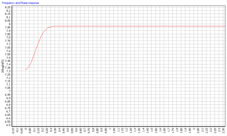

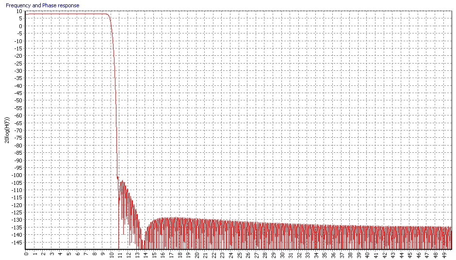

Für eine Berechung sollen Daten von 10kHz bis 10MHz durch einen Bandpass
gehen, der möglichst genau ist. Die Überabtastung beträgt 10,
die Daten werden also mit 100 MHz gesampelt. Mit einem Designer gelange
ich zu einer TAP-Zahl von 512, was von der Berechnungsgeschwindigkeit
reicht.
Die Filterantwort sieht bezüglich der Dämpfung gegen HF auf den ersten
Blick mehr als ganz gut aus,
wenn ich aber reinzoome, ist es nicht steil genug denke ich. Besonders
unten fällt das Filter gegen f=0 hin nur wenige dB ab.
Ich denke, dass es an der TAP-Zahl liegt, denn eine 10kHz-Welle wird vom
Filter nur mit 10% der Periode erfasst. Brauche ich jetzt 10.000 TAPs,
um unten genug Steilheit zu bekommen?
#2564496
>>Brauche ich jetzt 10.000 TAPs, um unten genug Steilheit zu bekommen?
Wenn das mal reicht. Der FIR kommt bei den kleinen Frequnzen nicht so
schneller runter im Betragsfrequenzgang. Ein IIR als Hochpaßanteil
könnte es bringen: Nullstelle bei 0, konjugiert komplexe Pole, die den
Frequenzgang bei 10kHz hochzwingen. Der macht dann aber üble
Phasenverzerrungen. Außerdem muß man für solche 'Steilheiten' im
Frequenzgang mit sehr großen Bitbreiten rechnen.
Das Problem ist der mismatch zwischen den 100Mhz Abtastrate und der
10kHz Grenzfrequenz, das paßt nicht zusammen.

Gast #2565422
Üblicherweise wird die Abtastfrequenz durch Nutzung ovn Multiratenfiler
passend herabgesetzt, um weiter herabreichende Filter zu bauen. Wenn man
mit HBF arbeitet, wird je Oktave die Stufenzahl quasi verdoppelt.
Während die oben dann durchaus 64 taps reichen, hättest Du bei Deinen 10
Oktaven quasi 64*128 = 65536. Allerdings hat die Filterreduktion
entsprechende Artefakte.
