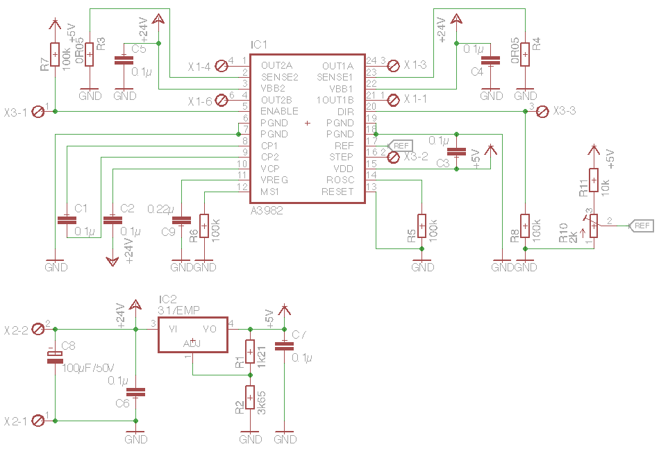

Ich hab mir mal ne Platine für den Stepperdriver A3982 von Allegro
gemacht aber irgendwas will nicht so recht wie ich.
Als Stepper hab ich einen Danher CTP12ELF16MAA00 dran gehangen. Erstmal
wollte ich nur ihn nur im Leerlauf testen aber der zuckte nicht mal.
über Widerstände gemäß Schematic:
RESET: 0V
ROSC: 0V
DIRECTION: 0V
MSI1: 0V
Auf ein Potential über Labornetzgerät gelegt
ENABLE: 0V
STEP: 0V/5V
Als Versorgung gabs ebenfalls über Labornetzgerät 24V DC
Vref hab ich auf 0.4V über das Poti eingestellt.
Ich hab direkt an den PINs des A3982 gemessen, konnte hier aber nicht
wirklich ein Problem feststellen.
Lediglich an den Spulenanschlüssen hab ich gegen GND "nur" ca. 7.5V DC
gemessen.
Jetzt frag ich mich: Ist der A3982 kaputt oder hab ich einen Fehler im
Layout und bin nur zu blind es zu sehen oder gar beides? Vielleicht
schießt mir ein Fehler im Layout auch den A3982, daher will ich auch
nicht direkt nen anderen verwenden.
Achja, das Labornetzgerät spuckt nach Strombegrenzungsanzeige nicht mehr
als 20 mA aus. Also nach nem Kurzen schauts auch nicht aus. Sind
vielleicht die Pull-Downs mit 100k zu hoch gewählt (die hatte ich grade
zur Hand).
Das hab ich jetzt davon weil ich mal eben was machen wollte.

Hi, wie geht es dir mit deinen Treibern.
Du darfst auf keinen Fall den Motor bei angeleger Spannung abklemmen,
dann sind die Chips sofort hinüber. Ansonsten habe ich keinen Fehler in
der Schaltung gefunden.
Bin auch vor einiger Zeit von den L297/L298 auf die A3982 Chips
umgestiegen. Habe aber große Probleme mit Störungen. Die Motoren laufen
bei mir einfach nicht richtig rund.
