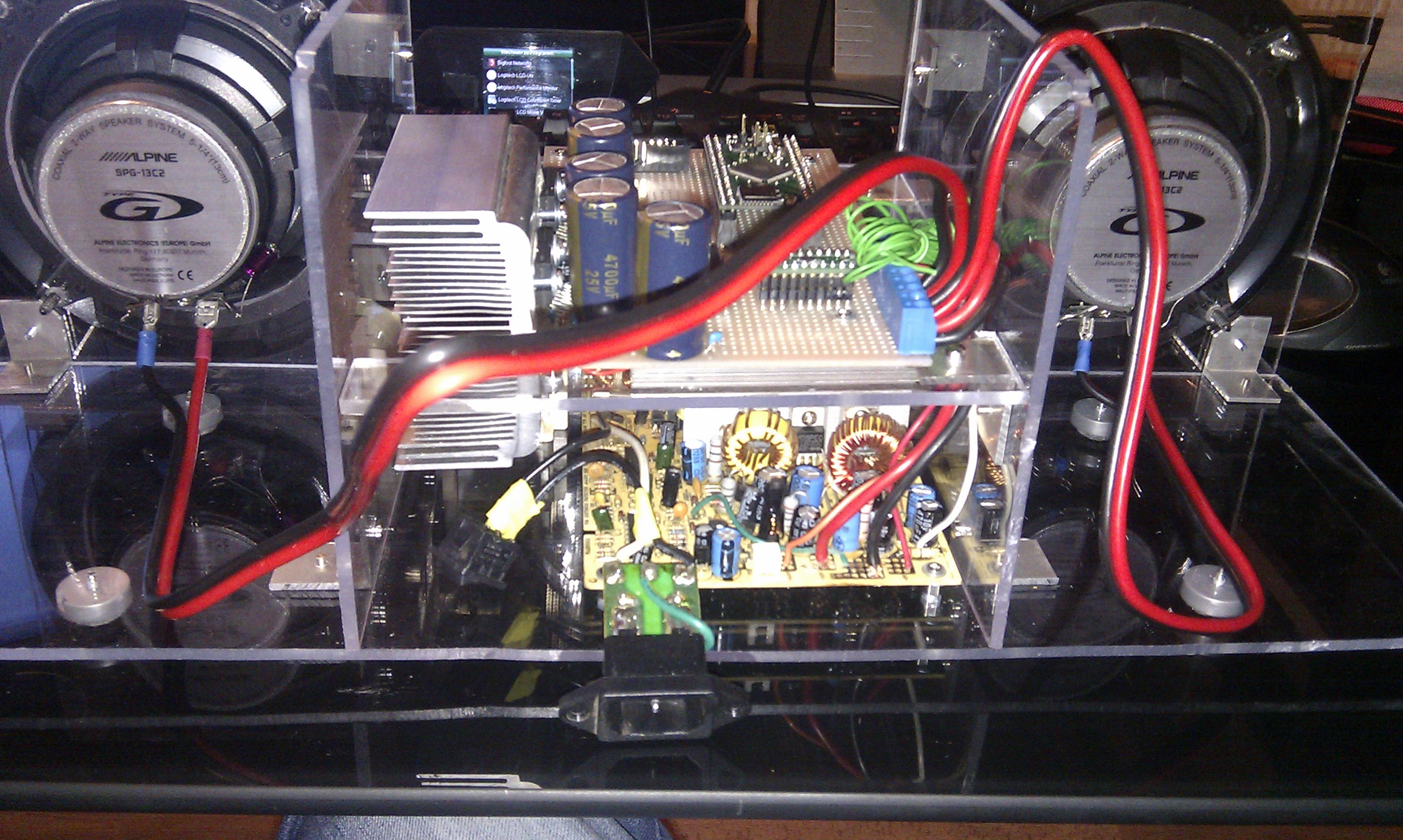

ich habe mir ein Radio aus einem XMega128A1 als Controller, ein Si4735
als Radioempfänger und zwei TDA1562 als Entstufe gebaut. Alle verwenden
die gleiche Masse eines alten ATXNetzteils welches auch die 12V für die
TDAs und 3,3V für XMega und den Si liefert.
Es funktioniert soweit einwandfrei nur scheint sich über die Zeit(nach
10Min, rekonstruierbar) eine Statische Aufladung aufzubauen welche dafür
sorgt, dass ich einen kleinen Schlag bekomme(hörbarer Funke) sobald ich
etwas in der Nähe der Schaltung anfasse.
Im Anschluss daran verstummt die Schaltung trotz noch vorhandener
Betriebsspannung.
Nun kann ich mir das auch nach längerem überlegen nicht erklären.
Ist der Einsatz der Erdungsleitung des Kaltgerätekabels zwingend
erforderlich?
Gruß Domi
die Nullung der Schaltungsmasse ist nie falsch. Oft floatet so ein
Netzteil über die Funkentstörkondensatoren undefiniert herum. Die
Funkenentladung hat so steile Flanken, dass es dir die Logiken
durcheinanderwirft. -- Allerdings sind Funken aus solchen Situationen
ungewöhnlich. Kann es sein, dass du dich irgendwo am Möbel oder sonstwo
statisch auflädst (gibt es die Funken auch, wenn du an die Heizung fässt
oder etwas anderes Geerdetes)?
Hm. Jetzt wo du es sagst bin ich es der sich statisch auflädt. Scheint
am Laminatboden zu liegen.
Ich habe mal ein Foto angefügt auf dem man das neue Zuhause der
ATX-Platine sehen kann. Im großen und Ganzen ist aber die gesamte
Schaltung durch 4mm dickes Plexiglas von der Außenwelt isoliert.
Ich muss zugeben dass ich die Erdungsleitung der Kaltgerätebuchse noch
mit der Netzteilplatine verbinden muss. Allerdings bin ich mir nicht
sicher ob das die Lösung des Problems ist.
Gruß Domi

Leider hat sich im nachhinein herausgestellt, dass eine Erdung der
Schaltung doch nicht ausreicht.
Da ich Laminatboden habe, reicht es, eine Runde durch den Raum zu
"Schlurfen" und anschließend die Tischplatte meines
Schreibtischs(Glasplatte) anzufassen um mein Radio zum schweigen zu
bringen... Funktioniert zuverlässiger als Stecker ziehen.
würde das Einlöten eines Kondensators zwischen Versorgungsspannung (3,4V
und 5V) und Masse das Problem vielleicht lösen?
Gruß Domi

Untersuche speziell nochmal den Radiobaustein, der ist ja auf dem Bild
nicht zu sehen. Schöne dicke Massekabel an alles was man anfassen kann,
können da schon die halbe Miete sein, denn der Acrylaufbau lädt
statische Aufladungen natürlich geradezu ein.
Ich habe nun mal einen 220nF Kerko eingelötet den ich noch hier liegen
hatte. Bin mal gespannt ob das Problem nun gelöst ist. Der Si7435 ist
auf dem Bild zu sehen. links neben den Anschlussklemmen. Ich vermute
dass durch die statische Entladung der Uhrenquarz(welcher sich unter der
Platine des Si4735 befindet) aus dem Takt bringt.
Denn eins steht fest. Der Radio-chip wird als einziger gestört. Der
XMega und die TDAs bleiben unbeeindruckt und funktionieren ohne
Unterbrechung.
Da ich den LDO Spannungsregler auf dem XMega board verwende und dieser
laut Schaltbild ausgiebig mit Kondensatoren bestückt ist, brauche ich
mir dahingehend keine Gedanken zu machen.
Die TDAs sind in ihrer Form und Funktion auch so simpel dass man
unmöglich etwas falsch machen kann. Philips liefert sogar eine alltags
taugliche Beispielbeschaltung im Datenblatt des TDAs an die ich mich
weitgehend gehalten habe
(Firma: matzetronics)
Jo, habe ich mir auch gedacht. Wenn die Probleme weiterhin bestehen,
speise den Radiobaustein über eine LC Kombi aus HF-Drossel (100uH -
470uH) und löte einen Kerko direkt oben mit auf das kleine Steckboard
direkt von Vcc auf Masse. Ein Elko nahe am Board kann auch nicht
schaden.
Ahh, wenn die Steuerung über I2C läuft, dann verlass dich nicht zu sehr
auf die internen Pullups des Xmega, die sind viel zu weich. Nimm 2 Stück
1K und schalte die auf SDA und SCL.
