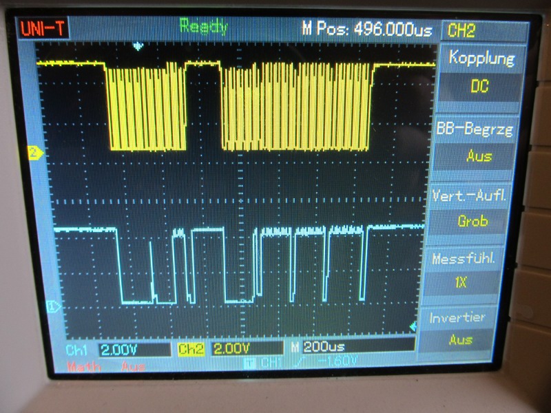

ich habe hier ein I²C Infrarot Thermometer MLX90614. Ich habe alles
ordnungsgemäß angeschlossen (Sensor ist die 3,3V Version, AVR (ATmega32)
5V, Spannung wird mit LM317 heruntergesetzt auf 3,3V, I²C wird mit
Pegelwandler PCA9517 wieder an 5V Pegel angepasst). Leider bekomme ich
als Ergebnis, nachdem 0x07 an die Adresse 0x5A gesendet wurde und
nachdem nach einem Repeated Start drei Bytes abgefragt werden, immer nur
0. Sowohl das MSB, als auch das LSB und das PEC. In Bild_1 (Oszilloskop)
sieht man sehr gut, was vom Master gesendet wird und was der Slave
antwortet. Die drei Flanken zum Schluss im blauen Signal (SDA, gelb =
SCL) scheinen ja die drei Acks vom Slave zu sein. Dazwischen ist wie
gesagt alles 0.

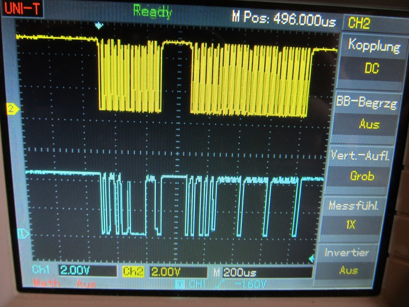

Im Datenblatt des Sensors sieht man unter ,,Figure 7" auch ein Diagramm,
wie die I²C Kommunikation ablaufen sollte. Wenn ich den Sensor über die
Adresse 0x00 anspreche (Bild_2) ist das Bild genauso, wie im Datenblatt,
bis auf die Tatsache, dass das MSB, das LSB und das PEC eben 0 sind.
Woran liegt das? Habe ich vergessen, vorher ein bestimmtes Register zu
konfigurieren oder anzusprechen?

von Martin S. (sirnails)
Hallo Jan,
der MLX90614 ist von haus aus richtig konfiguriert (P'n'P sozusagen).
Wenn Du an die Adresse 0x00 schickst, dann erhälst Du keine sinnigen
Daten? Mach mal eine Abfrage, die er auf jeden Fall beantworten muss:
:s002es0103p
Also Startbit, Adresse 0x00, Register 2e, Repeatet-Startbit, Adresse + 1
0x01, 3 Byte lesen, Stopp-Bit.
Wenn hier nur NACK oder gar keine sinnigen Daten kommen, ist der MLX
wohl defekt.
0 kommt eigentlich nur dann zurück, wenn die Adresse falsch ist.
Grüße M. Schwaikert
von Konstantin (Gast)
Hello! I had the same problem. And i understand where the problem was.
After you sendig  slave adr and command, there is too much time passed
to restart and read. it has to be almost in time with stop-bit.
great regards, Konstantin.
