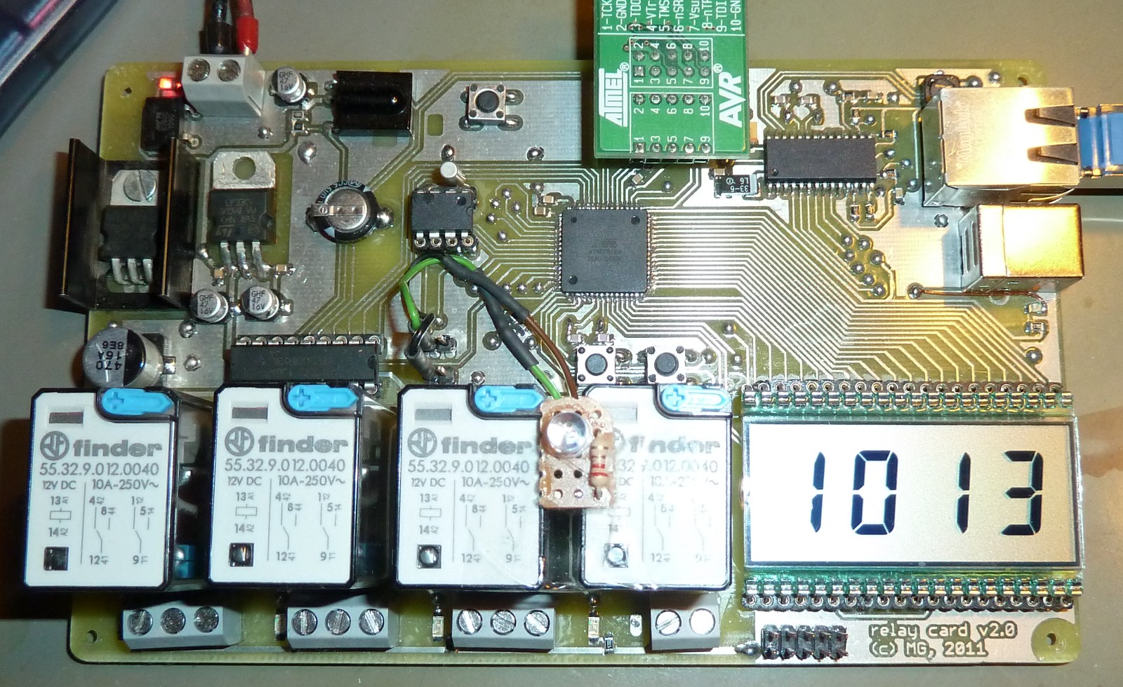

Hi Forum,
endlich mal wieder ein (etwas aufwaendigeres) Projekt fast
fertiggestellt. Hier kurz vorgestellt:
Meine neue Relaiskarte beherbergt vier Industrieralais (falls irgendwie
mit dem vorhandenem Flash moeglich, auch noch Erweiterungsnmodule
geplant), welche man auf recht flexible Art und Weise sowohl per Enet
als auch per USB ansteuern kann (USB-Support steht softwareseitig noch
aus).
Hier die Eckdaten:
- Eurokartenformat, doppelseitige Platine
- 4 Industrierelais (Finder 55.32), zwei Kanaele direkt per Transistor
schaltbar
- Basiert auf Atmega169
- Schnittstellen: Enet (ENC28J60+Magjack), USB (FT232)
- 3.5-stelliges LCD zur Anzeig der Zeit
- Per Goldcap gepufferte Echtzeit (lange Laufdauer)
- Flexible timer und unterschiedliche Modi spezifizierbar
- Linuxbasierter Kommandozeilenclient
- Uhr einstellbar und Relais steuerbar per RC-5 Fernbedienung
- Einstellungen und Timer sind auf das EEPROM persistierbar und gehen
nach power down nicht verloren
Sourcen, Schaltplaene, Layout, Firmware und PC-Client hier zu finden:
SVN: http://svn.coremelt.net/avr/ultimate_relay_card
Bitte keine riesige Diskussion ueber Sinn/Unsinn oder welche Features
ihr lieber gehabt haettet. Alles steht unter CC und kann daher frei
modifiziert werden. Ein Bild des fertigen Aufbaus haengt an.

Wuerde mich freuen, wenn der ein oder andere von Euch das nachbauen
wuerde und mir evt. sogar beim Beseitigen noch vorhandener Fehler helfen
koennte.
Fuer Fragen stehe ich auch bereit.
