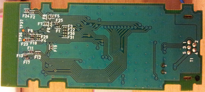

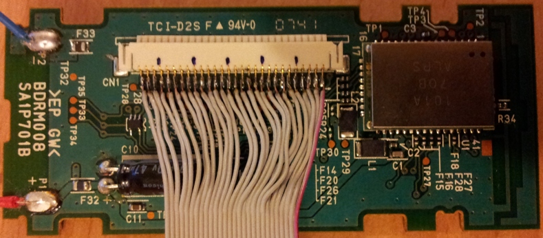

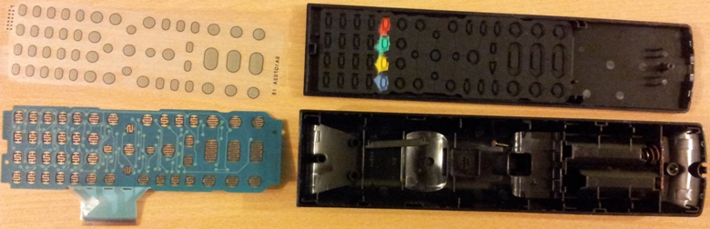

Hallo liebe Community,
Ich baue gerade eine PS3 Fernbedienung (Bluetooth) für meinen Car-PC um.
Dafür brauch ich noch eine Schaltung um die 12V zu 3V herrunterzuregelt
möglichst klein (hier habe ich das Problem, dass ich nicht
herrausbekomme wieviel Leistung die Fernbedienung verbraucht)
Billigmultimerter...
Um die Fernbedienung mit einem Pc zu Koppeln muss dieser nach
Bluetoothgeräten suchen und auf der Fernbedienung die Kontakte 6-16
(Enter) und 8-20 (Start) für 3 Sekunden verbunden werden in dieser Zeit
ist sie sichtbar und kann ohne Schlüssel verbunden werden.

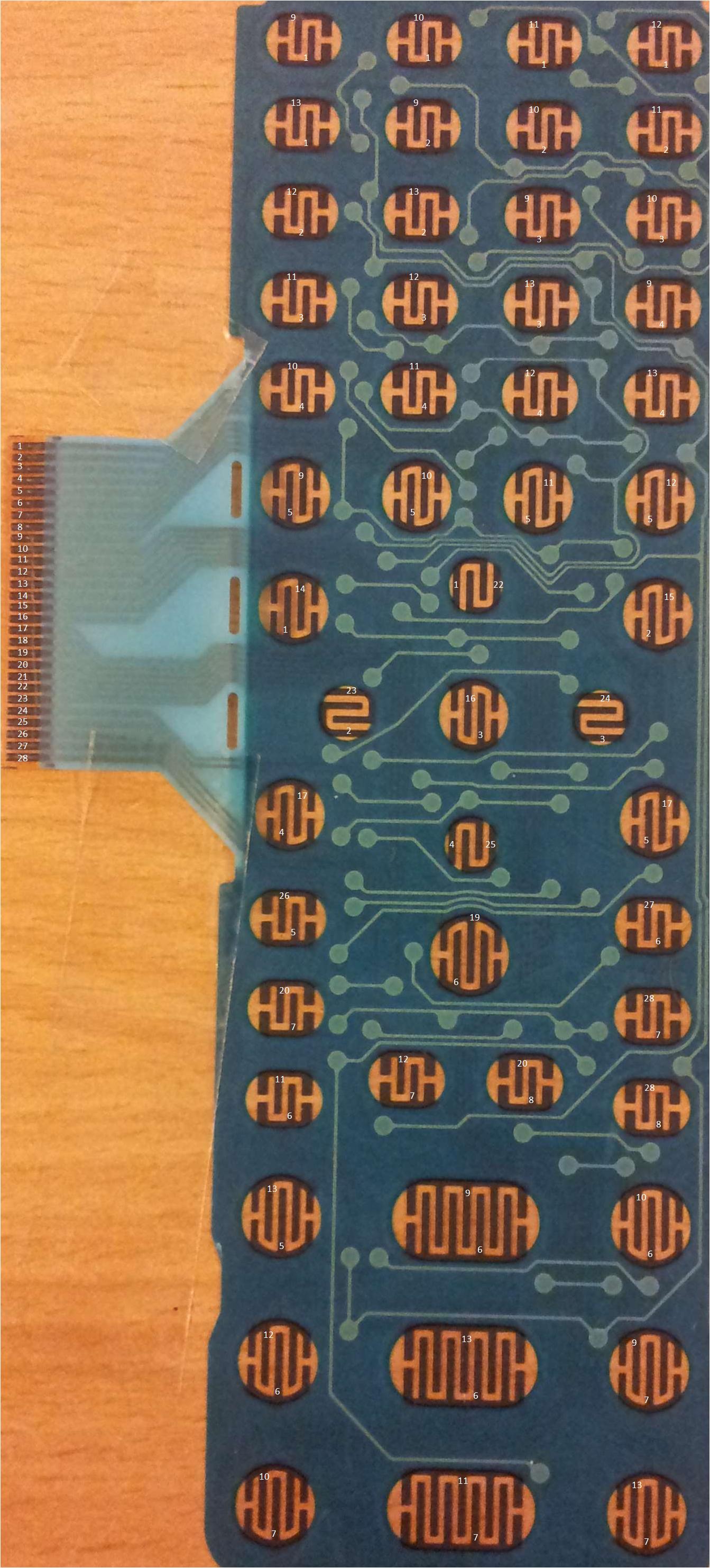

Noch ein par Fragen die Leiterbahnen haben einen "Wiederstand" meine
Kabel eher nicht ist das schlimm oder muss ich vor jeden Taster noch
einen ca 60 Ohm (2x30 Ohm ist der Durchschnittswert der Leiterbahnen)
einlöten oder ist das volkommen egal?
Kennt jemand eine Bezugsquelle für sehr flache Taster denn beim großen-C
um die Ecke giebts erst welche ab 4mm höhe unter 2 wär mir schon sehr
lieb.
Im Anhang noch ein par Bilder für die die sich dafür intressieren.
Naja mein Lötkolben ist nicht der feinste wie man siht. aber keine
brücken sind entstanden^^.
