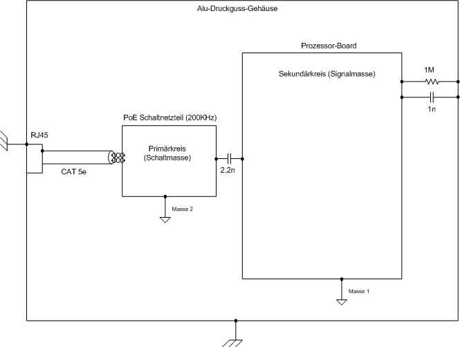

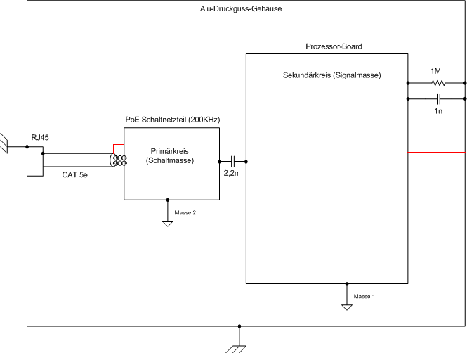

Moin moin meine Damen und Herren,
ich wollte mal aussenstehende Meinungen bezüglich Masse-Probleme
einholen.
Konkret geht es um den "Conducted Emission AC mains"-Test.
Das Gerät (Siehe Zeichnung):
- Alu-Druckgussgehäuse
- PoE-Schaltnetzteil mit zwei Massen, die mit einem C entkoppelt sind
- Sekundärseitige Signalmasse ist hochomig (RC) ans Gehäuse gebunden
- Primärseitige Masse ist nirgendwo angebunden
- RJ45-Stecker ist am Gehäuse befestigt (elektrisch verbunden)
- Die Schirmung des CAT5e-Kabels ist einerseits am Gehäuse, andererseits
offen (nicht mit primärseitige Masse des Schaltreglers verbunden)
Somit liegt das Gehäuse (Erdung erstmal nicht möglich) am Schirm des
CAT5e Kabels. Wie der Schirm am anderen Ende (Switch,...) angschlossen
wird, ist von Szenario zu Szenario verschieden.
Meiner Meinung nach ist das die beste Kopplung gegenüber den
unterschiedlichen Massen und ein guter Schirm gegenüber kabelgebundene
Rückstrahlung ins AC-Netz.
Wie seht Ihr das???
Danke und Gruss,
Rosa
#2565216
...irgendwie verwirrend das Ganze:
- Ist das POE-Netzteil eines, das via Ethernet versorgt wird, oder eins,
welches PoE einspeist?
- Wo in Deinem Bild ist der im Text erwähnte AC-Anschluss?
- Falls mit "AC-Mains" ein Netzanschluss (115/230V) gemeint ist: Die
einschlägigen Vorschriftung bzgl. Schutzisolierung und Erdung sind Dir
bekannt?
Generell:
Wenn man einen lokalen Erdanschluss (keine "ferne Erde" via
Signalleitungsschirm) zur Verfügung hat, sollte man den verwenden. Ein
Metallgehäuse sollte mit der (sekundärseitigen) Signalmasse verbunden
werden, sofern zum Versorgungsnetz eine Potenzialtrennung gegeben ist.
Schirme von ankommenden/abgehenden Signalleitungen direkt beim
"Auftreffen" sufs Metallgehäuse anbinden. Störungen sollen draussen
bleiben und nicht erst in die Kiste geführt werden, bzw. von innen über
Leiterschleifen an der Schirmung aufgenommen werden.
Die Anbindung von Signalmassen via Cs an's Gehäuse ist eine Notmassnahme
wenn es die Potenzialverhältnisse nicht anders zulassen. Dann ist aber
auch auf eine ausreichende Spannungsfestigkeit der Cs zu achten!
Gast #2565732
Hi Stefan,
im Gerät ist ein PoE-Schaltregler von LT, dass Spannung benötigt und
nicht einspeist. Daraus wird die Betriebsspannung für die im Gerät
befindlichen Komponenten erzeugt.
Der AC-Anschluss wird über den Speise-PoE realisiert, der nicht bekannt
ist. Kann ein Switch oder ein separates Netzteil sein. An unser Gerät
wird nur das CAT5e-Kabel angeschlossen. Im Moment geht darüber ein
200KHz-Störsignal (PoE-Schaltfrequenz) zurück ins AC-Netz.
>bekannt?
Jawoll, sind bekannt. Mit dem Netzanschluss haben wir prinzipiell nichts
zu tun, weil wie oben beschrieben ein separates PoE-Speisegerät
angeschlossen wird. Über das CAT5E-Kabel gehen nur 48V (max 15W), die
über unseren PoE-Schaltregler auf 5V transformiert wird.
Mein Plan ist es, die Fernschirmung ans Gehäuse zu bringen, weil wir
eben nicht wissen, was angeschlossen wird. Signalmasse an Gehäuse halte
ich persönich für nicht so gut, weil über Signalmasse Ströme fliessen,
die dann über das Gehäuse abgestrahlt werden können. Eine separate Erde
ans Gehäuse ist - wie Du sagst - am besten, wird aber vom Kunden
ausgeschlossen wegen des zu hohen Installationsaufwands!
Deshalb die Trennung der Signalmasse und Fernerde am Gehäuse.
Ich hoffe, ich habe Dich etwas besser informiert. Würdest Du es für das
konkrete Beispiel PoE die Massen anders verteilen?
Danke und Gruss,
Rosa

#2566739
Hmmm, also entweder taugt Dein Schirm nichts (denn die Störungen sind ja
wahrscheinlich Rückwirkungen vom Last-DC/DC und werden bei
unzureichender Filterung auf die Aderpaare innen im Kabel gegeben), oder
Dein Schirm ist nicht richtig an Masse angebunden. Wenn die Störungen
tatsächlich auf dem mit dem Gehäuse verbundenen Schirm sind, ist beim
Aufbau des Gerätes was grundsätzlich falsch, denn dann hast Du
Störströme auf dem Gehäuse. Wie ist denn die Platine im Gehäuse
befestigt/kontaktiert? Hast Du mehrere Verbindungen zum Gehäuse?
Gast #2567426
>Wie ist denn die Platine im Gehäuse befestigt/kontaktiert? Hast Du mehrere
Also die Platine (sekundärseitig) ist an allen 4 Ecken mit der RC-Kombi
am Gehäuse mit Schrauben verbunden. Das hat sich immer als gut erwiesen,
weil die Signalmasse am Gehäuse strahlen kann.
Noch mal kurz zur Erläuterung. Ich habe mich vielleicht etwas schlecht
ausgedrückt. Das neue Bild ist das aktuelle Gerät. Die rote Verbindung
links am Schirm des CAT5e-Kabel sorgt dafür, dass die Primärmasse am
Gehäuse anliegt. Weiterhin liegt über ein internes N-Kabel die
Sekundärmassse (Signalmasse) auch am Gehäuse (rechte rote Verbindung).
Somit gibts nur eine Masse! In diesem Zustand läuft der emission AC amin
test nicht durch. Die 200KHz werden tierisch energiereich in Ac-Netz
zurück reflektiert. Das geht bei 200KHz los und endet bei ca. 30MHz. Nun
habe ich die oben beschriebenen Modifikationen gemacht, also ohne die
roten Verbindungen. Alle Massen schön getrennt. Montag werde ich mir das
Spektrum auf den AC-Leitungen angucken. Mal schauen, obs was gebracht
hat.
Für mich ist die Frage: Signalmasse direkt ans Gehäuse oder der Schirm
des externen PoE-Inserter?
Wie gesagt, Signalmasse am Gehäuse kann strahen. Im Gehäuse befindet
sich übrigens auch Funk im SRD-Band (868MHz) mit max. 12dBm Tx Power.
Deswegen die Signalmasse über die RC-Kombi auf Gehäuse
Für Anregungen bin ich Euch sehr dankbar...
Rosa

>Was ist "tierisch energiereich"? Warum sollen irgendetwas reflektiert
>werden?
Energie ist halt das Integral aus dem Produkt der Spannung und der
Stromstärke. Das Schaltnetzteil taktet im Primärpfad mit 200KHz. Die
Schaltspitzen den FETs gehen bis auf 80V hoch, allerdins nur sehr kurz.
Diese Schaltspitzen werden in Richtung PoE-Inserter über ein LC-Tiefpass
gedämpft. Aber diese Spitzen sieht unser Zertifizierungshaus
letztendlich auf der AC-Leitung. Der LC-Tiefpass ist ok lauf
Referenzdesign von LT. Meine Vermutung ist, dass die Primär- und
Sekundärmasse über das Gehäuse durch den Verbindungs-Bug kein
vernünftiges Ableiten der Pulse zulässt. Reflektieren ist der falsche
Ausdruck: Erzeugen ist besser.
>Was bei deinem Emission-Test gemessen wird und auch wie ist dir klar?
>Und auch woher dann Grenzwertüberschreitungen herrühren.
Ja, 200KHz Clock vom unserem Schaltnetzteil. Ist auch im
Zertifizierungshaus lokalisiert worden.
>Vielleicht hier ein paar Denkanstöße:
>- 200kHz Störungen werden nicht in Größenordnungen abgestrahlt auch
>nicht über Schirme oder Massen
Das Abstrahlen bezog sich bei meiner Vermutung nicht auf den 200KHz
Clock, sondern auf unsere 868MHz, die im Gerät mit 12dBm schon mit
ordentlich Leistung erzeugt wird, die über das Gehäuse stahlen kann.
Deshalb überlege ich, ob ich die Signalmasse ans Gehäuse lege oder doch
besser das externe Bezugspotential.
>- bei EMV-Problemen ist es zweckmäßig die Störquelle zu lokalisieren
Schon klar..
>- Störungen können über alle Signalpfade "übertragen" werden
Schon klar..
Trotzdem Danke für die Tipps,
Rosa
Persönliche Seite #2568297
> Schon klar..
> Schon klar..
Ich fürchte, eben nicht klar!
Ohne zu werten. Das unstrukturiert bezog sich auf die
technisch-methodische Herangehensweise nicht auf irgendwelche Planungen.
Also ein abschließender Wink von mir:
Falls das 200kHz Schaltnetzteil nach Referenzdesign "gut" wäre, würden
die Schaltung keine Störungen über dem Grenzwert verlassen! Wenn die
Masse oder jede andere Verbindung wie im Referenzdesign / unter
Zertifizerungsbedingungen angeschlossen ist, gibt es keine
"Verbindungs-Bugs", weil die 200kHz Schaltenergie/Pulse nie das Netzteil
verlassen.
Sind die Einsatzbedingungen andere, ist jede Annahme zu gut aussehenden,
wie im Referenz vorgegebenen Schaltungsmaßnahmen/Filter usw. hinfällig.
Aus Interesse:
Es wird aus einem geschlossen Metallgehäuse auf 868 MHz gesendet und
12dBm abgestrahlt?!
Gast #2568298
der Tiefpass nützt wenig wenn die 200kHz symmetrisch daher kommen, dann
hüpft deine Masse mit eben dieser Frequenz auf und ab, stell dir das
bildlich vor.
Die 200khz MÜSSEN mit einer stromkompensierten Drossel gedämpft (in
Wärme umgewandelt werden)
Referenzdesign sagt einmal gar nix aus.
Gast #2568385
ich denke mal, dass das Schaltnetzteil nicht fachgerecht aufgebaut ist
(Layout, Schaltung). Bei 200kHz - 30MHz Leitungsgebunden ist es meist
eine falsche Masseführung/Aufbau Schaltregler ev. gepaart mit einem
schlechten "mechanischen" Aufbau und magnetischer Verkopplung und den
falschen Filtern/Kondensatoren.
Welcher LT-Regler ist es denn, oder ist das auch "Geheim"? Also ohne
Details über den Aufbau (Mechanisch, Schaltung, Layout, Ankopplung) wird
dir keiner helfen können. Daher mein Rat: Wende dich an dein Testhaus
oder entsprechende Firmen und lass dich beraten.
Es ist ein sehr grosser Unterschied zwischen Logikentwicklung (schnell
änderbar) und analoger Schaltungstechnik (Layoutbezogen). Es gehört
zumindest nach meinem Verständnis zu einer Planung, dass man entweder
versteht, was man plant, oder die entsprechenden Fachleute einbezieht.
Bei uns wird zur Vermeidung solcher Gewaltaktionen im Vorfeld ein Review
des Aufbaus mit EMV-Fachleuten durchgeführt und entsprechend die Risiken
beurteilt, bzw. Änderungen eingebracht. Keine Ahnung, wie das bei euch
läuft...
Wie sieht es denn mit der gestrahlten Störungen aus? Leidet das
Funksystem schon (Performanceverlust)? Wo sitzt die Antenne?
Gruss
Gast #2568489
>Aus Interesse:
>12dBm abgestrahlt?!
Nein, nicht abgestrahlt, sondern mittels einer Antenne gesendet.
>bildlich vor.
Ist unsymmetrisch. Die Werte stimmen für die Frequenz.
Das erwäge ich auch schon.
Das sehe ich auch so. Das Referenzdesign des LTC4267 sagt leider nichts
über Störstrahlung aus. Wahrscheinlich ist das nur sehr stiefmütterlich
umgesetzt. An der Masseführung bin ich ja gerade dran und der Trafo ist
auch nicht der Originale.
>läuft...
Das ist alles klar wie Klosbrühe. Das Gerär ist wie es ist. Ich bin im
Moment für die Zertifizierung verantwortlich und habe schon erfahrene
Kollegen alloziert, allerdings geht das nicht von heute auf morgen.
Ursprünglich wollte ich mal von externen Qiellen hier im Forum eine
Einschätzung über das Problem Masse bezüglich Schalttakte einholen.
Naja, die meissten Sätze beschreiben gutgemeinte Ratschläge, die ich a)
schon kenne und b) nicht mehr durchführbar sind.
Danke trotzdem,
Rosa
Gast #2568596
> Danke trotzdem,
Kein Problem, mehr als allgemeine Ratschläge gehen halt kaum, wenn es
keine Details zur Schaltung/Aufbau von dir geben kann.
Wenn ich mir die Design Note und das Datenblatt des LTC so ansehe, sind
dort deutliche Unterschide bei den "Tricks" enthalten (Snubber über
Diode und Primärwicklung, LC-Eingangsfilter, ...), auch die explizite
Angabe zu den Bauteilen sind ernorm präzise, das wird schon seinen Grund
haben.
Gruss
Gast #2568606
>haben.
Das stimmt! Apropos Snubber, der ja optional sein soll. Der hat uns auch
einige Nerven bezüglich Temperaturableitung gekostet.
Danke und Gruß,
Rosa
Gast #2568811
Was umgekehrt bedeutet, dass bei der gewählten Schaltung zuviel Energie
in unerwünschten Frequenzbereichen erzeugt wird, da:
- Kernmaterial des Übertragers ungeeignet,
- Windungen zu schlecht aufgebracht,
- andere Bauteile nicht korrekt gewählt,
- Layout im "Hochstrompfad" zu den Blocking-Kondensatoren schlecht
- parasitäre Komponenten "vergessen" (Leitungslänge, -widerstand,
-kapazität)
Man hat halt bei der EMV immer die Wahl, entweder:
- garnicht erst erzeugen (Schaltung anpassen/umstellen)
- blocken ("Refklektieren" - Filter, d.h. Fehlanpassen bei Störfrequenz)
- absorbieren (Snubber, Zwangsanpassung, Gegensignal...)
Interessant ist am Rande, dass bei den später entwickelten Designs (z.B.
LTC4269) explizit im Datenblatt "Superior EMI Performance" erwähnt
wird...
#2569092
> Kurz zu der Frage nach Fotos oder detailierte Beschreibungen des Geräts.
> Das geht leider nicht. Es gibt sonst viel Ärger mit meiner Firma und dem
> Kunden - strictly confidential :-(
...dann verabschiede ich mich mal aus dem Thread (und ziehe mich wieder
hinter die Antenne
(http://www.mikrocontroller.net/attachment/85462/20Vpm.png) zurück).
Ohne genauere Infos (speziell auch Layout des Switchers) bleibt das
alles Stochern im Nebel. Michael, Peter und der HF-ler haben Dir ja auch
schon genug allgemeine Hilfen und Ansatzpunkte geliefert.
Gast #2569775
Das ist ein Aspekt, der ist mir ja noch gar nicht gekommen. Der
Zusammenhang klingt plausibel, Danke.
Ich werde mal ein bischen mit der Siebspule (Tiefpass) herumspielen. Ich
habe so den Eindruck, dass die ein wenig unterdimensioniert ist -
Stichwort Drossel). Der Trafo könnte auch Ursache des hohen Störsignals
sein. Es ist nicht der im Demodesign verwendete..
Danke, falls meinerseits noch Bedarf besteht, werde ich das mit Layout
und detailiertere Info hier ansprechen und muss dann abwarten, wie das
bewertet wird. Mehr kann ich im Moment nicht.
Gruß,
Rosa
