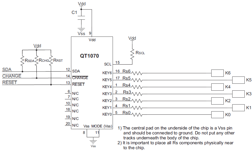

auf der Suche nach Touchbutton Technologien bin ich auf den Chip QT1070
von Atmel aufmerksam geworden.
Im Datenblatt
(http://www.atmel.com/devices/AT42QT1070.aspx?tab=documents) sind
Beispielschaltungen wie jene im Anhang zu sehen. Bei dieser ist die SCL
Leitung auf VDD geklemmt.
Das kann doch nur ein Fehler im Datenblatt sein oder? Meine Vermutung
ist das die Atmel Leute Reset und SCL vertauscht haben!?
LG
#2564402
4.4 SDA, SCL
The I2C-compatible bus transmits data and clock with SDA and SCL
respectively. They are open-drain; that is I2C-compatible master and slave
devices can only drive these lines low or leave them open. The termination
resistors pull the line up to Vdd if no I2C-compatible device is pulling it
down.
The termination resistors commonly range from 1 k to 10 kand should be
chosen so that the rise times on SDA and SCL meet the I2C-compatible
specifications (1 μs maximum).
Standalone mode: if I2C-compatible communications are not required, then
standalone mode can be enabled by connecting the MODE pin to Vdd. See
Section 2.4 on page 9 for more information.
Gast #2564435
Hallo Michael,
danke für deine Antwort. Jedoch würde ich mich freuen wenn das Teil
schon jemand benutzt hat und berichten kann was es mit dem Datenblatt
aufsich hat - das SCL gebraucht wird ist mir klar ;)
Im besonderen wird es kompliziert wenn das nicht der einzige Fehler im
Dokument ist...
#2883982
also ich denke auch, dass es sich um einen Fehler handelt!
Alles andere macht gar keinen Sinn.. SCL und Reset sind vertauscht. Ich
hab mit das I2C interface mal bei den anderen ICs von denen angeschaut,
da wird natürlich überall SCL und SDA verwedent.
Wundert mich nur, dass das noch nicht korrigiert wurde....
SCL fest an Vdd zu binden is Humbug.. die Zeichnung impliziert, dass der
Pin nicht weiter benutzt wird, wohingegen RESET weiter führt?? macht
sicher auch Sinn, falls man das Ding resetten will, aber nicht so
dargestellt!
