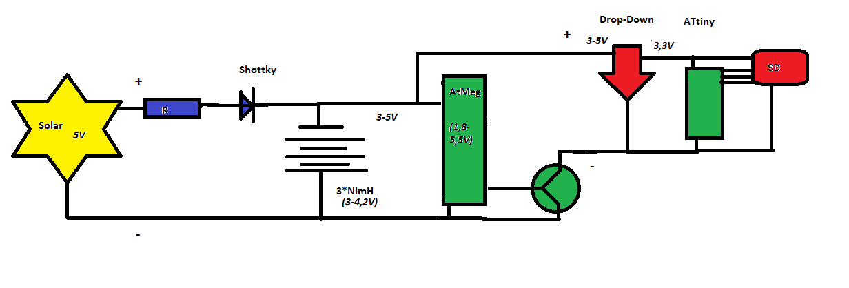

ich möchte einen Atmega+Attiny+SDKarte mit NimH Akkus + Solar betreiben.
Ich habe herausgefunden, dass eine SD-Karte so zwischen 2,7 und 3,6V
(3,3V ideal) benötigt und sie recht empfindlich gegen ripple ect. ist.
Was heißt das? Kann die Spannung durch Entladung langsam sinken oder mag
die Karte das nicht?
Der Atmega läuft low power immer (macht noch anderes); und
Attiny+SDKarte wird bei Bedarf zugeschaltet.
Als Drop-Down habe ich mir den MCP1700 bzw. den MCP1702 rausgesucht.
Wobei ich den Unterschied zwischen den beiden nicht kenne.
Kommen die mit fallendem Vin klar? Also halten die die Spannung bei 3,3V
stabil? Laufen die SD-Karten auch bei 3V stabil? Mit einem 3V Regler
hätte ich mehr von meinen Akkus.
Von der SD-Karte wird nur gelesen, nicht geschrieben.
habt ihr andere Vorschläge, Verbesserungen?
Danke
