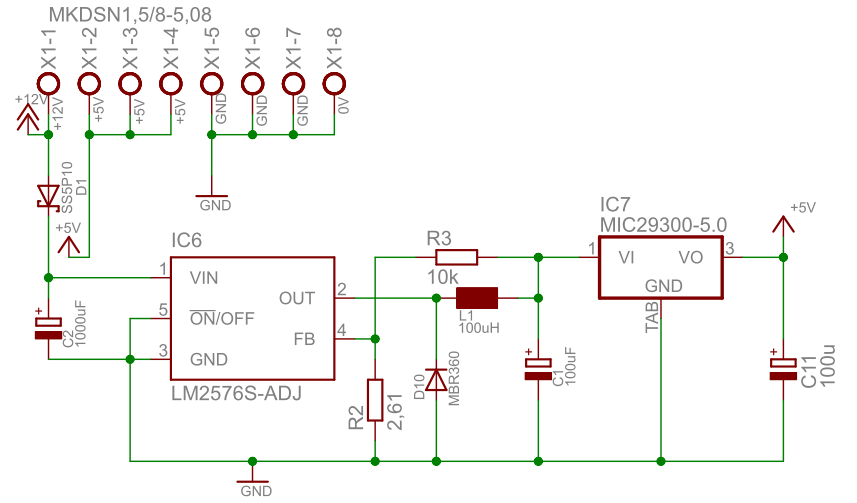

ich hab grad die Schaltung im Anhang getestet. Und musste feststellen,
dass der Linearregler MIC29300-5.0WU nicht funktioniert. Der
Schaltregler funktioniert ordentlich und gibt eine Spannung von 5,9V
aus. Diese soll dann durch den Linearregler auf 5V reduziert werden.
Laut Datenblatt sollte dies ohne zusätzliche Beschaltung funktionieren.
Er gibt nun lediglich unverändert die 5,9V aus.
Wo könnte der Fehler liegen? Hab leider erst Montag wieder die Chance
weiters zu testen, aber wollte das Wochenende dafür nutzen mögliche
Fehlerquellen zu finden.
Die Pads sind alle ordentlich angelötet und haben Kontakt. Zur Zeit sind
lediglich die gezeigten Bauteile aus dem Anhang verbaut.
Vielleicht hab ich grundsätzlich etwas falsch gemacht. Bin für jede
Hilfe dankbar.
Grüße Kai
OP #2565193
Grade folgenden Text im Datenblatt gefunden.
Minimum Load Current
The  MIC29150–29750  regulators  are  specified  between
finite loads. If the output current is too small, leakage cur-
rents dominate and the output voltage rises. The following
minimum load current swamps any expected leakage current
across the operating temperature range:
Device Minimum Load
MIC29150................................................5mA
MIC29300................................................7mA
MIC29500..............................................10mA
MIC29750..............................................10mA
OP #2565198
Also muss ich mal nen Widerstand ran hängen, sodass ich etwas Stromfluss
bekomme. Das werde ich dann Montag in angriff nehmen. Schätze mal das
war der Fehler. Danke hp-freund für den wink mit dem zaunpfahl! :-)
Schönes Wochenende aller seits
Kai
Gast #2565204
Du solltest den Linearregler Eingangs und Ausgangsseitig noch mit den
üblichen 100nF Pillen abblocken, nicht das der anfängt zu schwingen wie
wild und dir deine nachfolgende Schaltung beschädigt.
OP #2569403
Okay heute hab ich den Linearregler nochmal getestet und laut Datenblatt
soll er ab 7mA anfangen zu arbeiten.Pustekuchen. Naja hab ich halt mal
100mA versucht. Auch wieder nix. Nagut, das Ding verträgt 3A, also
machen wir mal nen Leistungswiderstand mit 4,7Ohm ran. Siehe da er
funktioniert. Aber das ist mir leider etwas zu fett. Hat jemand schon
mal ähnliche Erfahrungen damit gemacht?
Grüße Kai
