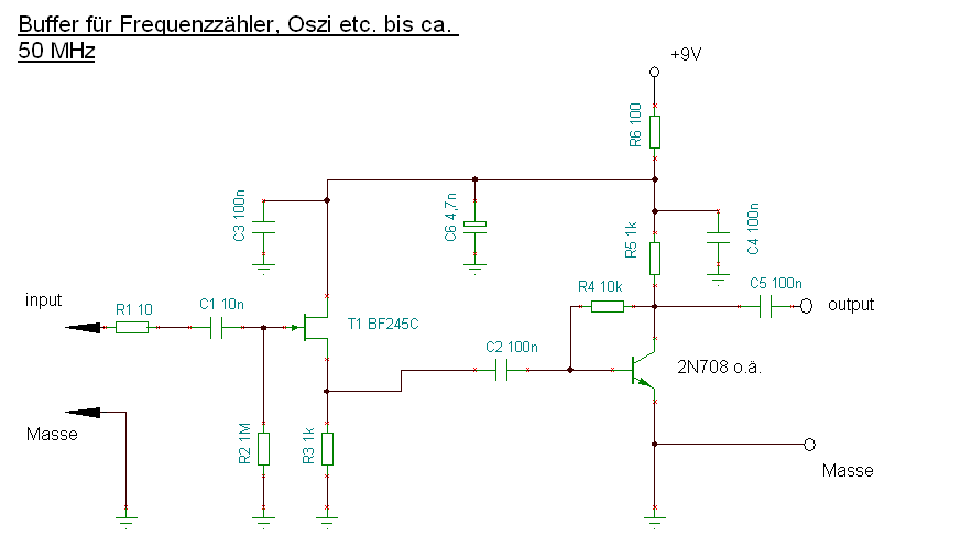

Gast #2568387
Im Anhang eine selbstgestrickte Schaltung, die ich als HF-Buffer
einsetze, um direkt an einem Oszillator zu messen.
Der Eingang der Schaltung belastet den Oszillator kaum.
Der Ausgang ist ziemlich niederohmig und kann z.B. direkt an einen
digitalen Frequenzzähler angeschlossen werden (Pegel muss natürlich
passen).
Müsste auch für einen Oskar gehen, wenn die Eingangsspannung nicht zu
groß ist.
Für den Eingang benutze ich als Prüfspitze eine Stecknadel (ohne Kopf),
die direkt an die Platine (R1) angelötet ist. Die Masseverbindung läuft
über kurzes Krokokabel.
Gast #2568391
PS: Über die Basis von T2 habe ich eine Ferritperle gezogen, um
eventuellen Schwingneigungen vorzubeugen. Möglicherweise kann man sie
auch einfach weglassen...
