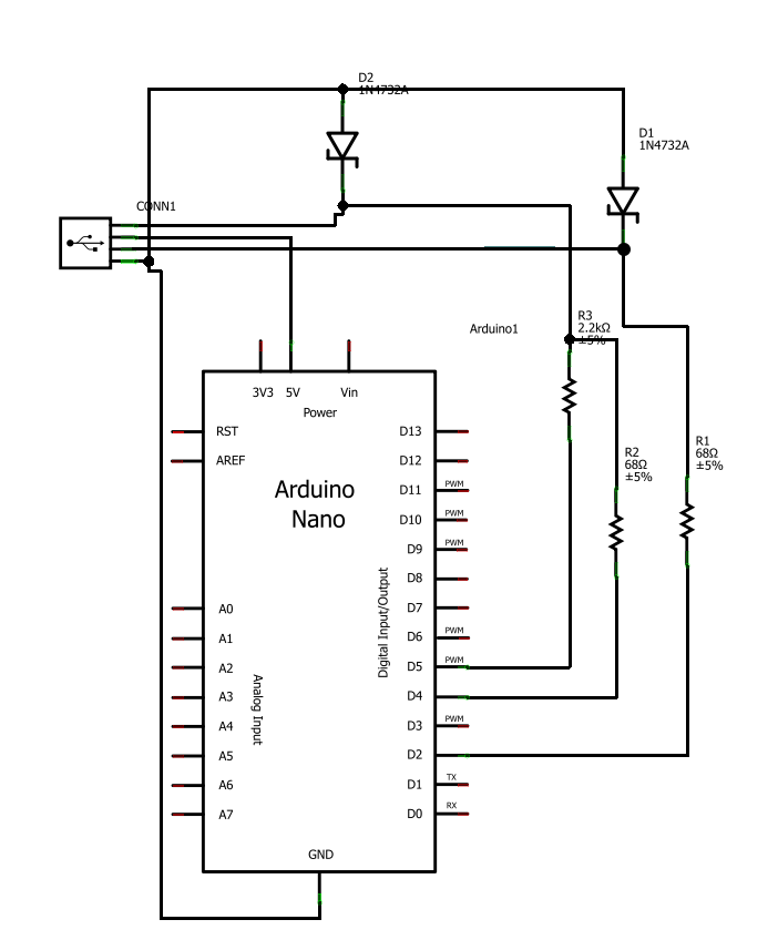

Hi
Ich bin relativ neu in der Microcontroller Programmierung daher verzeit
mir bitte wenn ich blöde fragen stelle.
Ich habe in letzter zeit versucht mit der V-USBKeyboard Library
(http://www.practicalarduino.com/projects/virtual-usb-keyboard)
eine vituelle Tastatur zu erstellen.
Benutzt habe ich erstmal nur den bsp. Code aus der Library.
Im Anhang ist ein Bild von meinem Schaltplan genau wie er auf der Seite
oben beschrieben ist.
Jetzt zum Problem:
Wenn ich den bsp. Code auf mein Arduino hochlade (mit der Arduino IDE)
und dann das Arduino über den extra USB Stecker an meinen PC anschließe
bekome ich nur die meldung "USB Gerät wurde nicht erkannt."
D+ und D- habe ich auch schon vertauscht da in einem anderem Beitrag
stand, das dass eine häufige Fehlerquelle sei, was bei mir allerdings
auch nicht geholfen hat.
Ich weiß leider wirklich nichtmehr weiter habe noch einige andere sachen
wie zb. manuelles setzen der Clock-Rate auf 16000kHz in UsbConfig.H, was
mich leider auch nicht weiterbrachte, ausprobiert.
Danke schonmal für die Hilfe

Hast Du Dein Problem gelöst bekommen denn ich stehe aktuell vor dem
gleichen. Der Aufbau ist garantiert korrekt aber ich bekomme auch nur
ein "Unknown Device". Auch das ändern der Clock brachte leider nicht den
gewünschten Erfolg.
OP #2801931
Oh mein Gott xD
wer hätte gedacht das ich hierdrauf nochmal ne Antwort bekomme.
Muss dir leider mitteilen das ich das problem bis heute nicht habe lösen
können. Selbst an einem anderen Pc wird nichts erkannt, obwohl dieser
sogar ein anderes OS sowie USB Chipsatz beinhaltet. Daher kann ich dich
beruhigen das es mit großer sicherheit nicht an deinem Pc liegt.
Ps. wünsche dir viel Glück beim suchen, kannst ja falls du eine Lösung
finden solltest, sie hier posten.
