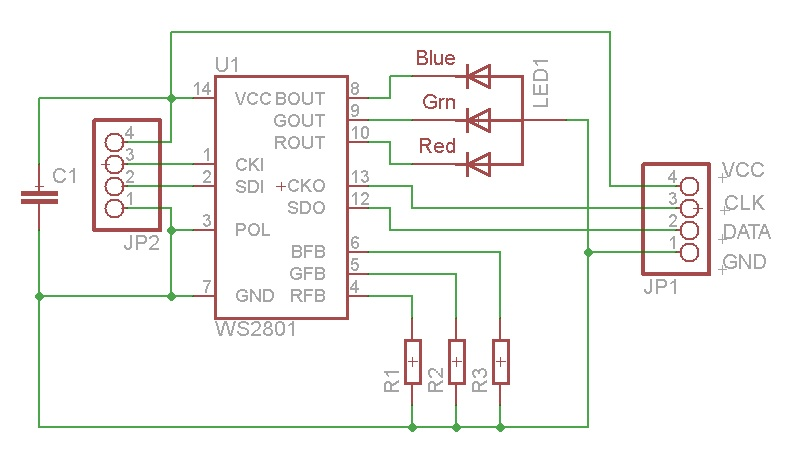

ich hätte da eine kleine Verständnisfrage:
Der WS2801 besitzt ja einen POL-Eingang. Wenn ich das Datenblatt richtig
verstehe, kann ich damit die "Polarität", also die Eigenschaft
(Quelle/Senke) der Output-Pins festlegen.
Sehe ich das richtig, daß wenn ich den POL-Pin auf GND lege, die
Output-Pins als Quelle fungieren, sprich LEDs mit der Anode am Output
des WS2801 und gemeinsamer Kathode gegen GND betrieben werden können?
Bei floatendem POL-Eingang hingegen muß die LED mit der Kathode am
Output und der Anode an VCC betrieben werden (für LEDs mit gemiensamer
Anode)?
Wenn meine oberen Aussagen korrekt sind, müsste mein angehängter
Schaltplan ja stimmen!?
Gruß Andreas
