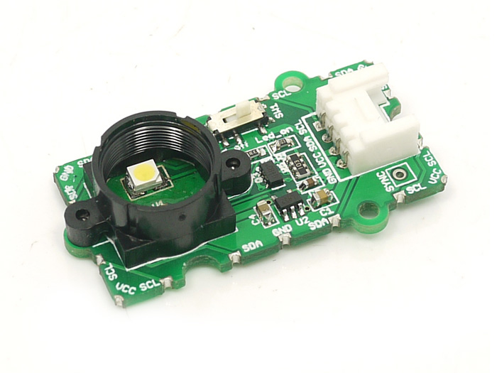

ich suche etwas ähnliches wie das schwarze "Etwas" auf dem angehängten
Bild. Leider weiß ich überhaupt nicht, in welche Richtung ich da suchen
soll (wie der Titel schon verrät).
Es sollte aus Plastik sein, Möglichkeiten zum Aufschrauben auf eine
Leiterplatte besitzen und einen Durchmesser von 2cm haben. Die Höhe ist
mehr oder weniger egal.
Benötigt wird das ganze für eine kleine leiterplatte, auf der innerhalb
des "Etwas" ein Helligkeitssensor sitzt. Soll als Abschirmung und
Fokussierung auf einen definierten Bereich dienen.

Gast #2600397
www.formulor.de
dort einfach aus Acrylglas lasern lassen.
Mache ich für meine LED + Helligkeitssensor Einfassungen auch so.
Das Gewinde geht so natürlich nicht, falls das für dich wichtig sein
sollte
