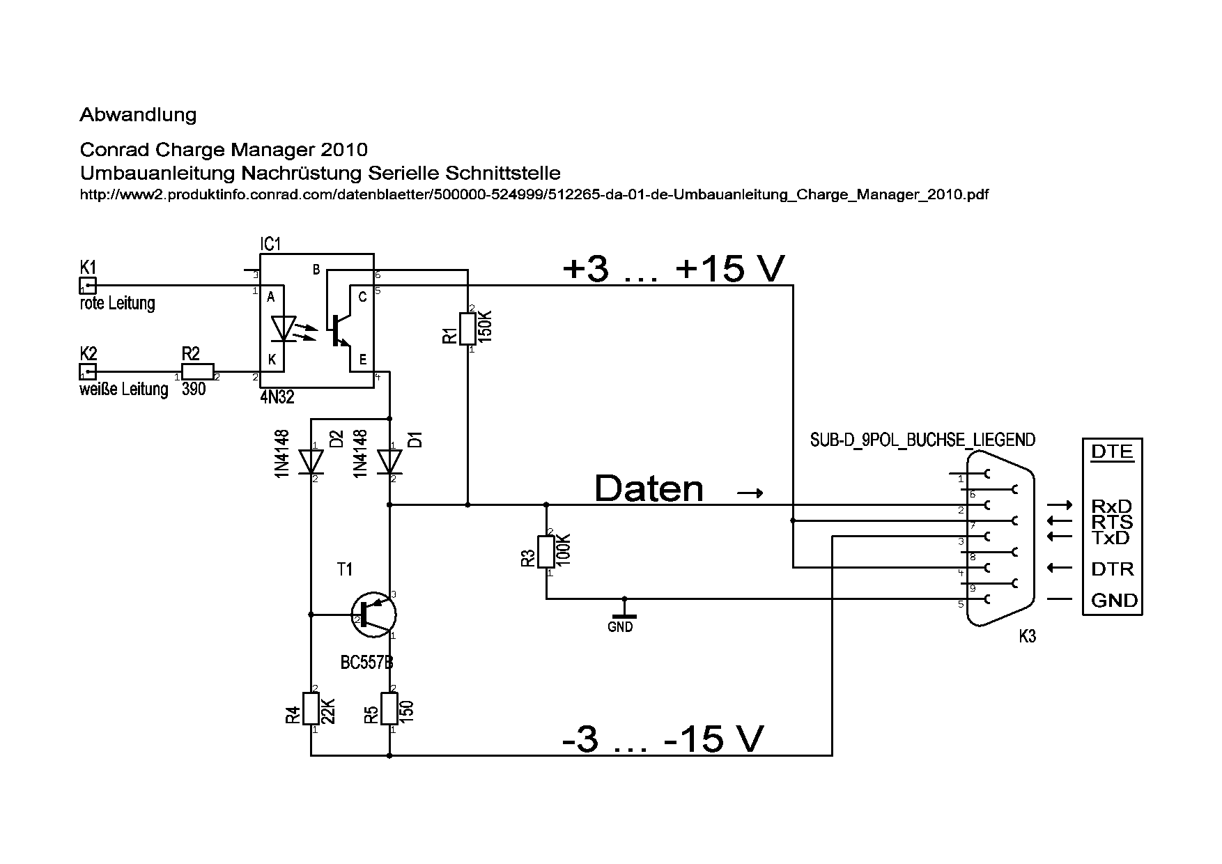

ich bräuchte eine Alternative für den Optokoppler H11G3 (Datenblatt:
http://www.datasheetcatalog.org/datasheet/fairchild/H11G3.pdf).
Benötigt wird er für eine serielle Nachrüstschnittstelle
(http://www2.produktinfo.conrad.com/datenblaetter/500000-524999/512265-da-01-de-Umbauanleitung_Charge_Manager_2010.pdf).
Gut wäre eine Verfügbarkeit als Conrad-Filialartikel.
Ich würde mich sehr freuen, wenn mir jemand auf die Schnelle ein
kompatibles Bauteil nennen könnte.
