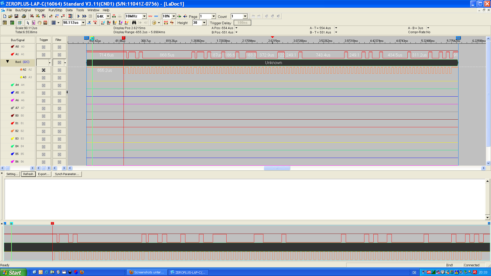

Als Einstig habe ich mir die Protokollanalyse einer funktionierenden I2C
Verbindung zwischen einem AVR und einer DS1307 clock vorgenommen. Wie
nicht anders zu erwarten klemmt es an einer Stelle. Dazu gleich mehr.
Weil die Logikanalyse funktioniert, ich sehe die SDA und SCL-Impulse und
die sehen gut aus, aber die Protokollanalyse auf Paketebene nicht

Woran kann es liegen, dass ich zwar vernünftig aussehende SDA und SCL
Pulse angezeigt bekomme - die I2C-Kommunikation klappt ja auch bestens -
aber keine Protokoll-Analyse erfolg. Es wird nur ein schwarzer Balken
angezeigt in dem "unknown" steht? Auch im Paket-Fenster zeigt sich
nichts.

#2572399

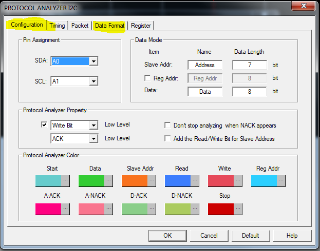

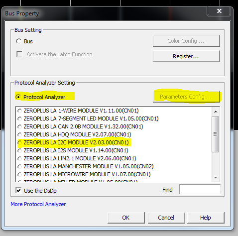

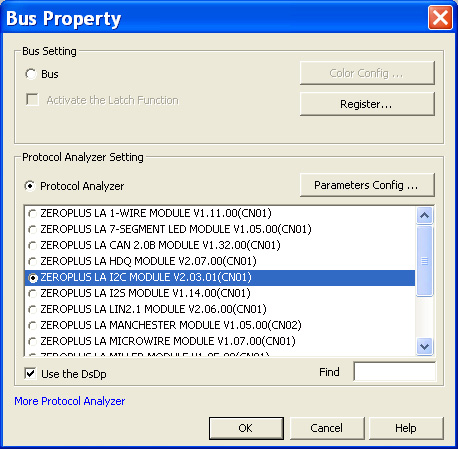

Hallo
Du must die 2 Bus/Signale in einen Bus Convertieren.
Einfach auf der linken Seite die z.B A0 und A1 makieren und dann mit der
Rechten Maustaste Grup into Bus auswählen.
Dann auf denn neuen Bus klicken und bei Bus Property Protocol Analyzer
den I2C Bus auswählen. Dann wird er ausgewertet.
Gruß Christoph
OP #2572508

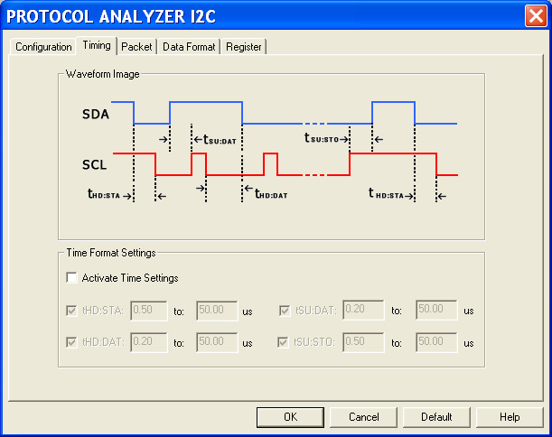

Hallo Christoph,
danke für den Hinweis - genau so habe ich es doch gemacht :-((
Muss ich denn noch irgend etwas aktivieren  registrieren  installieren
Auf das Paket-icon habe ich auch gedrückt aber es zeigt sich nichts. Was
ist denn mit den timing Einstellungen unter Bus Property
Ich renne hier im Kreis herum ...

OP #2572662
Hallo Christoph,
danke für deien Geduld und den neuen Hinweis. Ich mache das genau so wie
du vorschlägst, und trotzdem ist bei der Protokoll-Analyse, also auf
Paketebene, nichts zu sehen ... Mist. Der I2C Analyser ist doch free,
wieso weigert er sich dann.

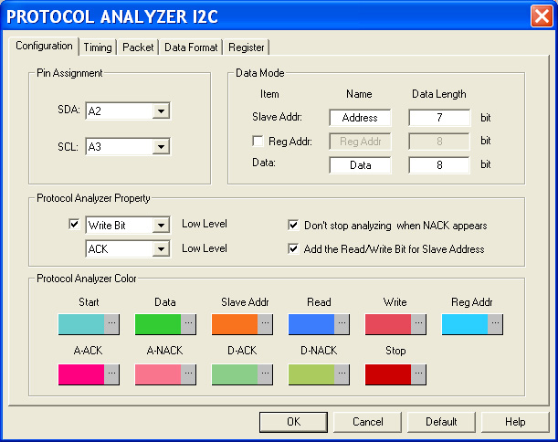

OP #2572730
Christoph du bist einfach Klasse!
Danke Dir. Weißt Du woran es genau lag? Ich verrate es Dir, obwohl ich
mich damit bloß stelle. Der schei... Stecker mit den Kanalkabeln läßt
sich um eine Steckposition nach links versetzt einstecken, so dass A0
ins Leere geht, A1 wird damit zu A0, A2 zu A1 usw.
*****DAS IST EINE REIFE INGENIUERS_LEISTUNG VON ZEROPLUS!!!******
Bei der Aussage bleibe ich, auch wenn man mir jetzt eine Brille
empfiehlt - basta!
Nochmals vielen Dank für Deine Geduld und Hilfe.
