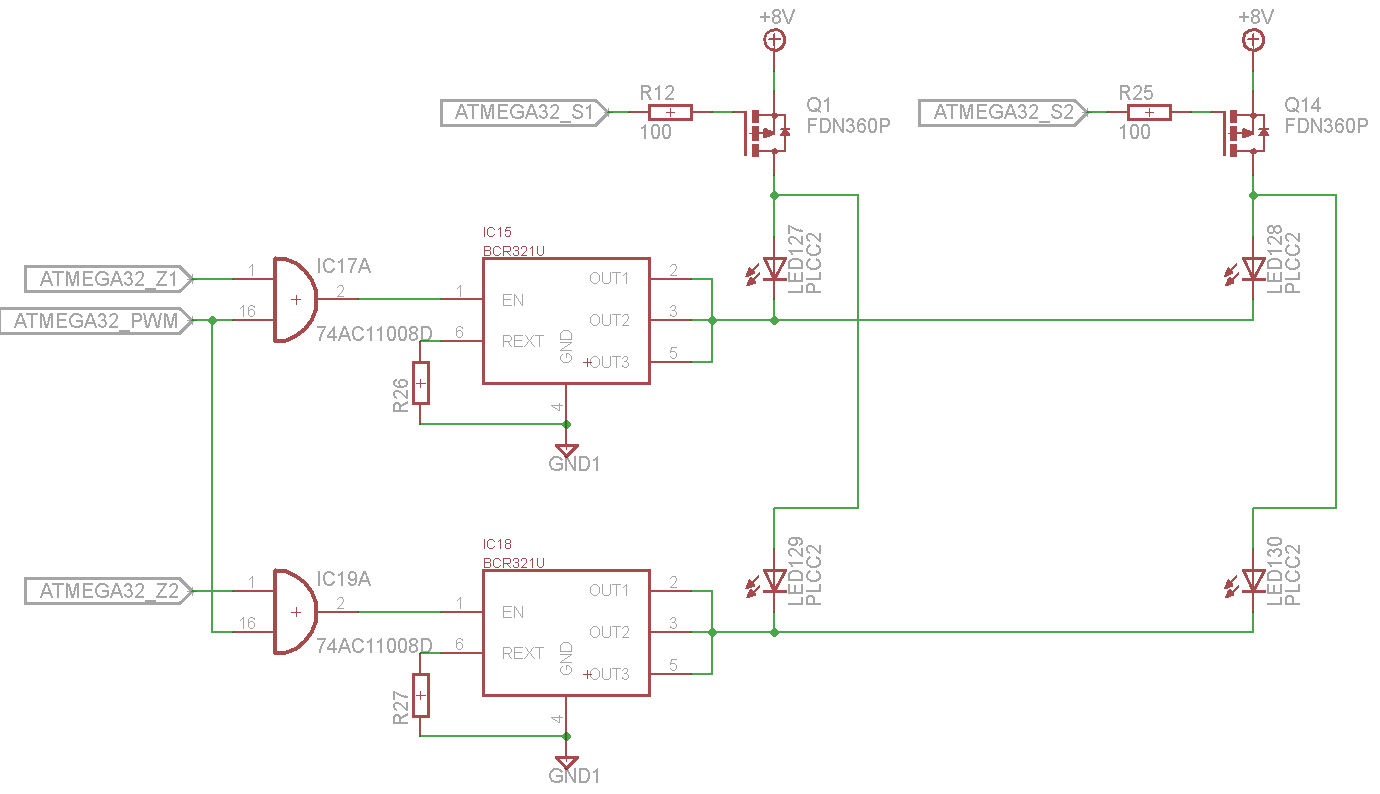

Hi!
Ich will ein Feld von LEDs schalten. Dazu hab ich mir die angehängte
Schaltung überlegt. Meint ihr, dass das so funktioniert? Eine kurze
Erklärung zur Idee: Die positive Seite soll gemultiplext werden auf der
negativen wird über den konstantstrom IC das Muster angelegt.
Vielen lieben Dank!
Heike

Hallo Ernst, hallo Hubert,
danke für eure Antworten :) Warum schalten die nicht sicher? Hab extra
Logic Level Mosfets gewählt (RDSon = 125mOhm bei Ugs=-4,5V)? Was sollte
ich eurer meinung nach eine Treiberstufe vorschalten? Was würde mir das
effektiv bringen?

Gast #2572694
> Also einen P-Fet
Er HAT einen P-Fet verwendet.
Bloss der ATMega versorgt ihn mit 0V/(vermutlich)3.3V,
und damit -8V und -4.7V
und niemals mit -0V zum abschalten.
Es muss pro MOSFET ein Pegelwandler her,
zumindest
      +8V       +8V
      1k         |
       |         |S
       +--------|I FDN360
--1k--|< BC547
       |E
      GND
