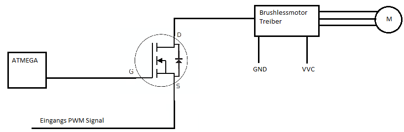

Von meinem RC Emfänger bekomme ich ein PWM Signal das an meinen
Brushlessmotor treiber geht.
Dieses signal möchte ich gerne mit einem Atmega runter regeln.
Muss ich dazu dieses signal erst mit dem Atmega auffangen und auswerten
um es dann wieder per pwm weiter zu schicken oder gibt es eine
möglichkeit das Ursprüngliche PWM singal mit einem Mosfet und einer
Zweiten PWM runterzuregeln so ähnlich wie in meinem anhang ?
Viele Grüße und danke im Voraus !
Gast #2572834
> und auswerten um es dann wieder per pwm weiter zu schicken
Ja, so macht man das. Spart auch den blöden extra Transistor.
