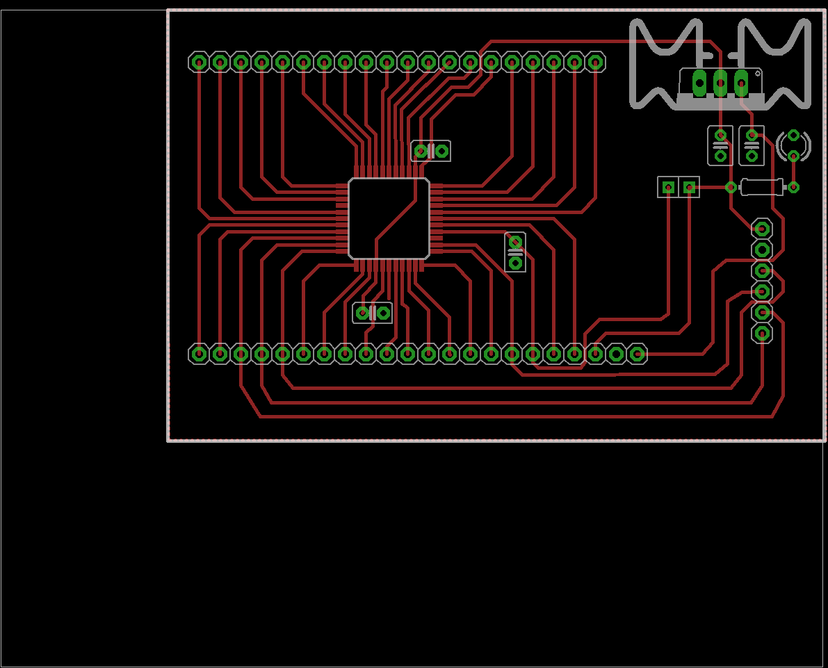

Ist vll. eine komische Frage aber da ich momentan nicht zu Hause
nachmessen kann und auch nicht in nächster Zeit, aber morgen ein
Breakout Board ätzen möchte (andere Wohnung).
Könnte bitte jemand einmal nachmessen ob ein Breakout Board mit einem
Pin - Leisten Abstand von ca. 35,6 mm (ganz genau mitte Pin bis mitte
Pin mit Eagle Kreuz gemessen)
auf ein Breadboard wie dieses passt?

Also entweder passend auf ein Feld (inklusive dem mittigen Graben) oder
aber einfach von Feld zu Feld mit der Versorgungsleiste mittig.
Board siehe Anhang
Wer sich wundert, das GND Polygon ist noch ausgeblendet im Bild.
Wenn das genau 35.56 mm sind, sollte das auf 2 Felder mit einer
Versorgungsleiste dazwischen gut passen.
Das Board, welches du verlinkt hast sieht einem von meinen hier recht
ähnlich. Mein Board ist so aufgebaut:
... | Rand + Versorgung + Rand | Rand + Löcher | Graben | Löcher + Rand | Rand + Versorgung + Rand | Rand + Löcher | ...
... | 150  +   200mil   + 150  | 150  + 500mil | 200mil | 500mil + 150  | 150  + 200mil     + 150  | 150 +  500mil | ...
Das bedeutet, der Abstand über die Versorgugnsleiste ist:
150  + 150  + 200        + 150  + 150
= 800mil
Ausserdem kommen dazu noch jeweils 50 mil, da man ja jeweils in die
Mitte der ersten Locheihe will, und nicht nur an den Rand.
900 mil ~= 22,86mm
