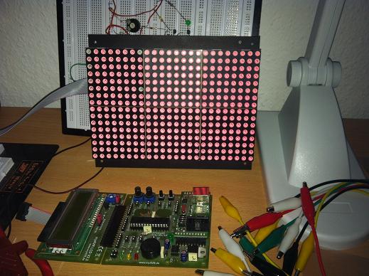

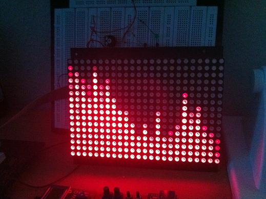

Ich brauche den HT1632C für ein Audio Spektrum Analyser und hab mir ein
Modul von Sure Electronics aus China bestellt auf dem der HT1632C
bestückt ist. Hier nun die fertige Routine im Anhang für die
Ansteuerung.
PORTs und PINs in der ht1632c.h Anpassen. Danach Init Ausführen
ht1632_init(); //PORT und PIN sind in der ht1632c einzustellen
Für andere Anwendung sind evtl. die init commands anzupassen, z.B für
eine Martix von 8x32 und P-MOS. Dies einfach dem Datenblatt entnehmen.
Nun kann man mit der Funktion
ht1632_send(0x00, 0x0F);
die gewünschten LEDs setzen. Zu beachten wäre nur das man pro
Adresse (in diesem Falle Adresse 0x00) nur max. 4bit als DATA senden
kann.
Also in diesem Falle 0x0F wären dann alle 4 LEDs an.
Viel Spaß damit!
