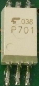

ich benötige eine Info, um welchen Typ es sich bei den folgenden zwei
Optokopplern handelt.
1. Optokoppler:
6-Pin, SMD, schwarz, Aufdruck "P105", Logo vermutlich Fairchild
2. Optokoppler:
6-Pin, SMD, weiß, Aufdruck "P701", Logo vermutlich Fairchild
Bei Fairchild gibt es eine Suchfunktion für Aufdrucke, jedoch habe ich
bei beiden Typen nichts gefunden. Auch über Google kam ich nicht weiter.

Anbei ein Bild von einem der Optokoppler.

Persönliche Seite #2583325
Herstelle ist Toshiba
TLP701
Package                           SDIP6
Data Rate (NRZ) (typ.)            0.2μs
Peak output current               ±0.6 A (max)
Guaranteed temperature            −40 to 100°C
Supply current                    2 mA (max)
Power supply voltage              10 to 30 V
Threshold input current           IFLH = 5 mA (max)
Switching time (tpLH / tpHL)      700 ns (max)
Common mode transient immunity    ±10 kV/μs
Isolation voltage BVS @1minute    5000 Vrms
TLP105
Package                           MFSOP6
Data Rate (NRZ) (typ.)            150 ns
Output L->H Input current         1.6 mA
Guaranteed Temperature            -40 to 100°C
Power Supply Voltage              4.5 to 20 V
Input Threshold Current           IFLH =1.6 mA (max)
Switching Time (tpLH/tpHL)        250 ns (max)
Isolation voltage BVS @1minute    3750 Vrms
