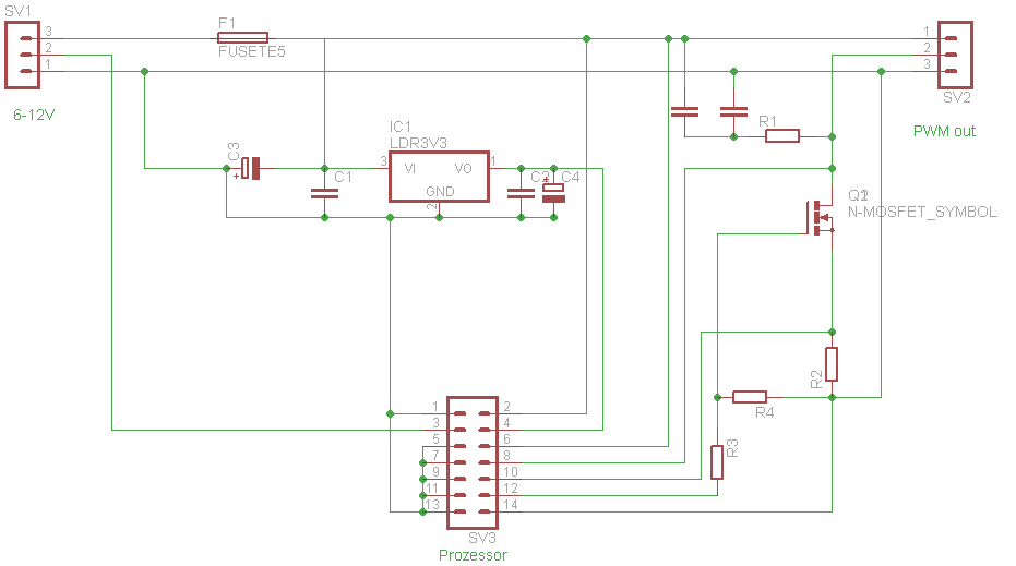

Hi.
Anbei ein Plan für einen PWM Regler.
Hierbei ist nur die Stromversorgungs und Leistungsbaugruppe mit der
Endstufe und dem Mess-Shunt gezeichnet.
Das Prozessorboard ist noch nicht gezeichnet, erstmal kommt nur ein
fertiges Experimentierboard dran.
Die Bauteilwerte sind auch noch nicht dimensioniert, erst mal nur die
reine Schaltung.
Die Schaltung soll eine konstante Leistung von 5 Watt an einem 2,7 Ohm
Widerstand regeln, auch bei schwankender Eingangsspannung.
Die Leistung soll über den uC einstellbar sein.
Dazu sollen Spannung und Strom vom Heizwiderstand gemessen werden.
Zusätzlich soll die Eingangsspannung der gesamten Schaltung gemessen
werden.
Die Werte P und R Last sollen vom uC kontinuierlich berechnet werden.
Außerdem soll die Temeraturabhängige Widerstandänderung des Widerstandes
aufgezeichnet werden, um den Widerstand bei Betrieb ohne die Wärmesenke
vor dem Durchbrennen zu bewahren. (Muss man dann entsprechend
programmieren)
Der Widerstad muss spätesdens bei leicht sichtbarer Rotglut abgeschaltet
werden. Sollteperatur ist 180-260 Grad.
Habt ihr Vorschläge zur verbesserung der Schaltung?

Gast #2574365
Anschlussbelegung Prozessor Stecker:
1,5,7,9,13: Masse
3: "Power on"
2: Prozessorboard Versorgung Hohe Spannung (z.B. für Mosfettreiber)
4: 3V3 Prozessor
6: Messung Systemspannung
8: Messung Spannung Last
10: Messung Shuntspannung
12: Mosfet ansteuerung
14: Masse für Shuntmessung

Gast #2574462
LDR3V3: Low Drop Regulator 3,3 V.
Ein nicht LDR könnte auch noch klappen, aber dann darf ich nicht viel
unter 6V kommen. Mit 6V Blei-Gel käme das schon recht knapp.
Den punkt muss ich auch noch machen, richtig.
Funktionell ist die schaltung aber i.o?
Auf 100% exakte dimensionierung wids wohl nicht ankommen, wollte bei den
Widerständen und Kondensatoren nehmen was grade da ist...
Mosfet muss ich mir noch raussuchen und die "Vorwiderstände" dann darauf
anpassen.

Gast #2574480
Da es sich nur um eine Prinzipschaltung handelt, kann die Frage mit
"soweit ja beantwortet werden".
Ein Verpolschutz wäre sicher nicht unangebracht.
Ob es weiterhin sinnvoll ist, dass der Controller bei Auslösen der
Sicherung ebenfalls ausfällt, musst du wissen.
Falls ein Display vorhanden ist, wäre es sicher hilfreich, auch diesen
Fehler anzeigen zu können.
Gast #2574529
Verpolschutz, gute idee.
Und den uC Regler werde ich vor die Sicherung hängen.
Bis ich fertig bin, dauert es eh noch eine weile. Zunächst muss ich die
schaltung so hinbekommen, dass ich an einem Hochlastwiderstand oder
Halogenlampe Versuche fahren kann.
Die Software muss erstellt werden.
Und wenn das dann im Prinzip geht, kann ich Finetuning machen. Das
Hard+Software Finetuning geht dann hand in Hand.
Das ganze wird quasi eine Mini Nebelmaschine in Modellbaugröße.
Sie stößt stoßweise Dampf aus, wenn es aktiviert wird.
Dazu muss das nebelmaschinen Fluid stoßweise verdampft werden.
Und das ganze auch noch regelbar und mehr oder weniger unabhänig von der
Akkuspannung.
Gast #2574532
Gerd E. schrieb:
> Pass bei der Auswahl des Mosfets auf: der muß bei 3,3V schon sauber
> durchschalten. Das siehst Du normal daran, daß im Datenblatt ein Wert
> für Rds(on) bei Vgs=<weniger als 3,3V> angegeben ist.
Ja, bräuchte einen 3,3V Logic Level Fet. Oder ich muss einen anderen
Transistor als Treiber vorschalten, und die höhre Akkuspannung zum
schalten des Mosfet nehmen.
