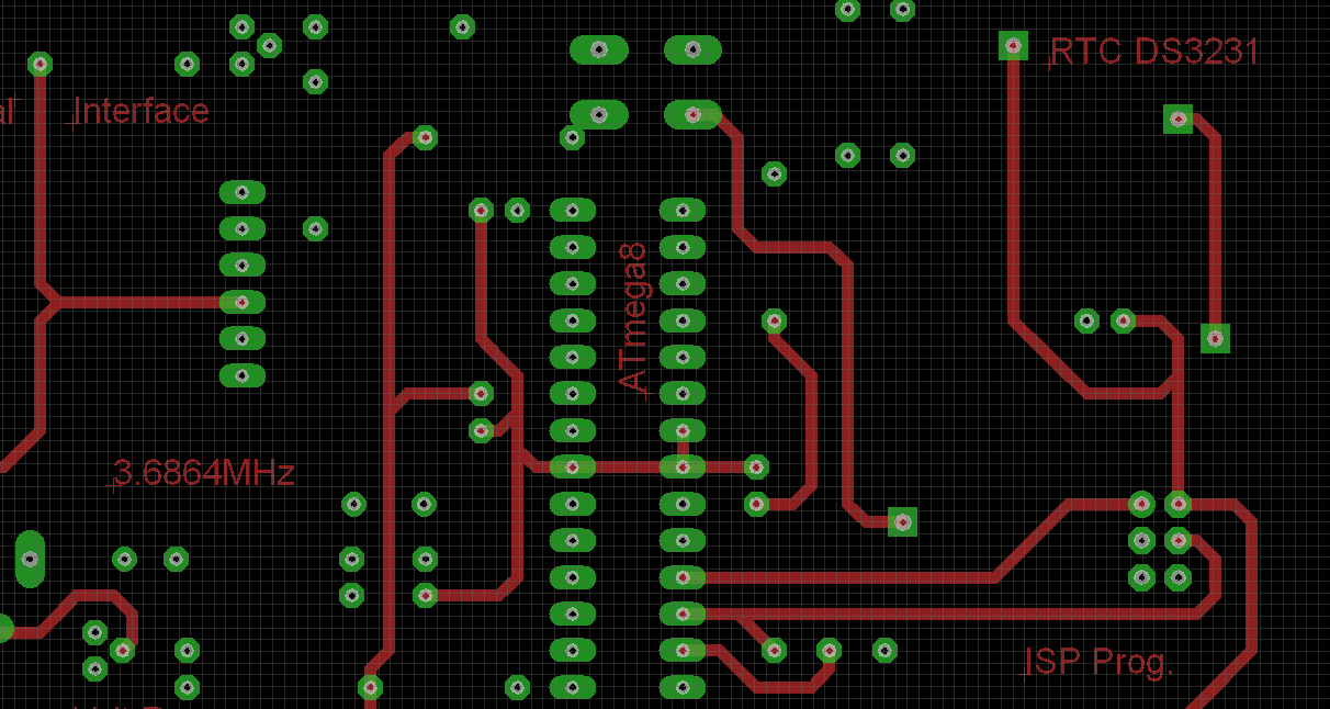

Nabend zusammen,
ich hätte da mal zwei Fragen zu Eagle.
Ich möchte jeweils eine Folie mit der Unterseite und eine mit der
Oberseite der Platine drucken. Wie kann man bei diesem Program diagonale
Punkte an den Rändern einfügen damit ich das ganze passig anlegen kann,
bevor es unter die Belichtung kommt? Ich hoffe ihr wisst was ich meine.
Dann die zweite Frage, meine Oberseite also die wo die Bauteile sind hat
ja auch Leiterbahnen. Ich habe oft die Verbindung zwischen Ober- und
Unterseite mit den Bauteilen realisert damit ich keine Extra Via's
brauche. Wenn ich jetzt aber die Pad auch für die Oberseite darstelle
sind auch die ungenutzen sichtbar. (siehe Angang) Gibt es eine
Möglichkeit ungenutze Pads auszublenden?
Ich habe bin noch sehr unerfahren bei der Platinenerstellung.
Danke für eure Hilfe
Gast #2574619
zu Frage zwei sollte ich evtl noch sagen...das ich natürlich auch
einfach Via's an die besagten stellen setzen könnte aber das scheint mir
nicht der beste Weg zu sein.
Persönliche Seite #2574655
1) Ich würde Bohrungen einfügen, also im Layer "Hole". Beim Ausdrucken
lässt du dann für beide Folien diesen Layer sichtbar.
2) Wenn du ein Via direkt in ein Pad setzt, meckert der DRC, eben
deswegen. Ungenutzte Pads kannst du nicht gezielt ausblenden, entweder
nur alle ganz, oder garnicht.

Gast #2576199
Hey Asko, danke für deine Mühe. Hab mir deinen Text durchgelesen und
kopiert.
Das die Platine noch nicht das Maß aller Dinge ist weiß ich selber...hab
auch eine 1 Layer Version aber wollte halt auch mal double Layer ohne
"0-Ohm Widerstände" probieren.
#2577094
Problem ist halt, daß man beim durchkontaktieren den Vorteil des SMD zum
Teil wieder verliert... hab mal n Projekt gemacht,
Fassungen/Kontaktleisten löten ist mir ohne Verschmoren nicht gelungen.
Außerdem mußte ich für jeden Pin n extra Drähtchen löten. beide passen
nicht in die Bohrung. Da sind 0Ohm-SMDs besser. Allerdings mag der
Eagle-Autorouter die nicht besonders und man ist gezwungen ein
Workaround in Form einer Änderung im Schaltplan durchzuführen.
