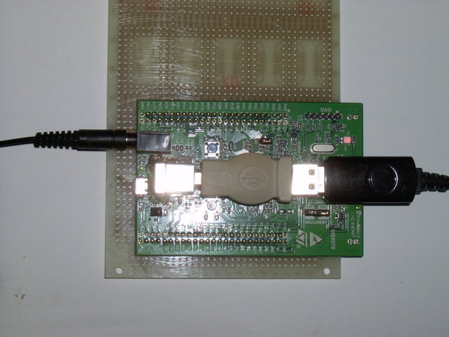

...hier ist die Belegung dargestellt;
Wer, -wie ich-,versäumt hat, die USB-Adapter mitzubestellen, kann
sich durch Einbau einer Typ B Buchse behelfen.
D+,D-,ID an die entsprechenden R (lt.Schaltplan).
-mit Brückenstecker wird ID umgeschaltet(Masse) auf Down-/Up-Stream;
