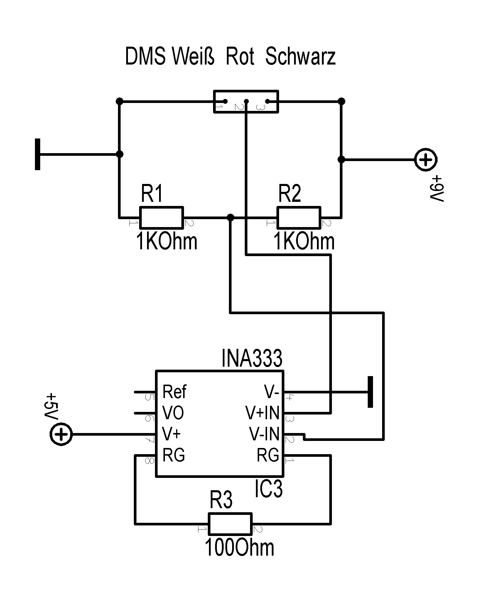

Liebe Alle,
ich betreibe einen Atmega32 (8 Mhz Quarz) um die Rückgabewerte eines
Dehnungsmessstreifens (verstärkt um 1000 per INA333, Schaltplan ist
angehängt - VO geht dann auf PA0) per ADC auszumessen. Die Software
besteht im Großen und Ganzen aus den Forenelementen und ist angehängt.
Wenn ich mir die Werte ausgeben lasse, dann erhalte ich im unbelasteten
Zustand (wie auch bei gleichmäßiger Belastung) stark schwankende
Rückgabewerte, bspw:
794, 857, 836, 862, 841, 855, 849, 847, 842, 834, 822, 845
Dafür, dass der DMS keine Belastung hat, schwanken mir die Werte viel zu
stark. Die grundsätzliche Funktionalität ist vorhanden, wird Druck
aufgegebn steigt der Wert signifikant. Die Erhöhung oder Erniedrigung
der Anzahl an Messungen pro Durchgang bringt weder Verbesserung noch
Verschlechterung.
Erwarte ich zu viel oder liegt ein grundsätzlicher Fehler in Hard- oder
Software vor?
Beste Grüße

Gast #2576091
Anstatt das Forum mit deinem Quellcode zu füllen, hättest du vielleicht
auch mal nachdenken können.
Das, was Dehnungsmeßstreifen so an Signal abgeben, ist ziemlich klein
und da mußt du dir eben gedanken machen um Rauschen und Einstreuungen
aller Art. Schmeiß den OpV raus, benutze den eingebauten SAR-ADC für
irgendwas anderes, aber nicht zum Messen !! und nimm einen ordentlichen
Sigma-Delta-ADC, der von sich aus ne integrierende Funktionsweise hat.
Obendrein solltest du die ADC-Eingänge ordentlich gegen HF und NF (50
Hz) abblocken, damit der ADC es leischter hat und du solltest dir
Gedanken um die Temperaturstabilität deiner Widerstände machen.
W.S.
OP #2576116
Erstmal vielen Dank für die Antworten - ich taste mich derzeit an das
Thema heran und versuche dementsprechend die Schwächen auszuloten.
Betrieben wird das System über ein Netzteil (9V).
Ist der Ansatz umfassend unbrauchbar oder kann ich mit Maßnahmen die
Werte im derzeitigen Aufbau verbessern?
Gast #2576195
Du misst im wesentlichen die Schwankungen der 9V des Netzteils im
Verhältnis zu den geregelten aber wechselnd belasteten 5V.
Versorge wenigstens den DMS mit AREF, also der Referenzspannung des
A/D-Wandlers.
Inwieweit man dann mit kleinen Kondensatoren noch kurze Schwankungen

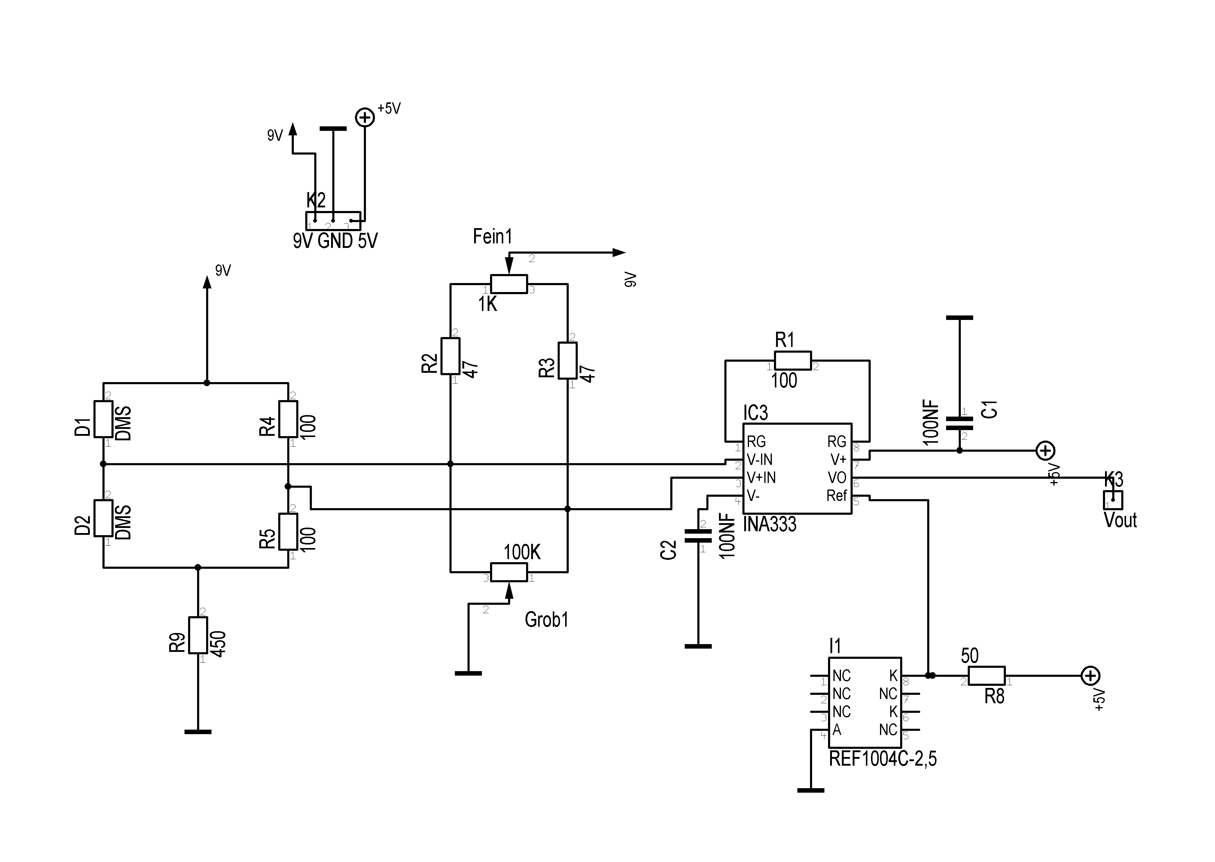

Hi Alle,
da ich bei der obigen Schaltung sehr viele Störungen hatte habe ich mir
eine verbesserte Variante überlegt (Schaltung im Anhang). Aber leider
funktioniert die nicht so wie sie soll. Ich messe zwar beim Eingang zum
INA333 sehr schön die Belastung der DMS-Streifen und kann auch gut mit
den Potis ein Nullabgleich machen, doch leider kommt am Ausgang des
INA333 keine Belastungsveränderung  mehr raus sondern immer nur ein
konstanter Wert von 3,2V.
Sieht jemand was ich falsche mache? Bin für Tipps und Anregungen wie
immer sehr dankbar.
(Firma: Schweigstill IT) Persönliche Seite #2595034
In der neuen Schaltung sind so viele Fehler enthalten, dass es schon
schmerzt.
Der eklatanteste Fehler besteht darin, dass sich die Eingangsspannungen
des INA oberhalb der Versorgungsspannung befinden. Das mögen eigentlich
nur weniger spezielle Hochvolt-Instrumentenverstärker. Was soll das bloß
R9?
Die Versorgung der DMS-Brücke erfolgt auch nicht mit einer Spannung, die
aus derselben Referenz abgeleitet wird wie die Referenzspannung des
A/D-Wandlers und des REF-Anschlusses des INA, sondern weiterhin direkt
aus dem Netzteil. Ein größerer Murks ist kaum vorstellbar.
V- des INA ist zwar sauber abgeblockt, aber überhaupt nicht
angeschlossen.
Und die Wirkung der Abgleichpotentiometer ist auch sehr zweifelhaft, da
sie nicht nur den Nullpunkt verschieben, sondern erheblichen Einfluss
auf die Steilheit der Brücke haben.
Der hohe Querstrom durch die Spannungsreferenz führt auch nur zu
unnötiger Erwärmung und damit Instabilität. Stattdessen sollte sie mit
wesentlich geringerem Strom betrieben und dafür für die zu erzeugenden
Spannungen entsprechenden Wandler (OP) eingesetzt werden.
OP #2610083
Hi
hatte viel zu tun, so das ich mich jetzt erst wieder darum kümmern
konnte. Danke erst mal an Alle für die Hilfe.
Ich muss Herrn Schweigstill recht gebe,n die Schaltung ist wirklich
murks. Ich bekomme sie zwar zum laufen, aber die Störungen sind noch
schlimmer als bei der ersten Schaltung.
Ich habe langsam keine Ahnung mehr wie ich die Schaltung aufbauen soll
kann mir da jemand helfen?

Gast #2610107
Das Thema Waage und DMS kommt hier alle paar Wochen. Klapper doch
erstmal die Forenbeiträge ab. Das erste Schaltbild war schon mal gar
nicht so schlecht.
Bis auf die DMS Versorgung und der offene Ref-Anschluss, der gehört an
Masse, da die Brücke nur einseitig belastet wird.
Möglicherweise kommen Deine Störungen aber auch von Seiten der Software.
