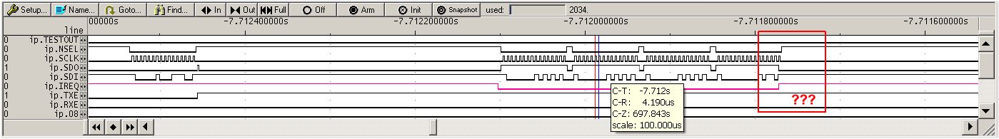

Hat jemand das RFM12BP Modul in Betrieb und kann mir mal bitte sagen,
wie eigentlich das normale Verhalten des nIRQ Pins beim Sendebetrieb
ist?
Im WEB gibt es einiges zu finden über Fälle wenn der Pin immer HIGH oder
LOW ist. Schlau werde ich aber nicht draus, dazu sind mir die Antworten
zu ungenau.
Das Modul arbeite bei mir nicht zuverlässig. Ich kann zwar den TX in
Betrieb  nehmen und der sendet auch  RF-mässig. Dennoch habe ich ein
Problem das nicht vorhersagbar auftreten.
Entweder (meistens)  -
- sieht es so aus wie im Bild. nIRQ wird nach dem Einschalten irgendwann
  LOW, die Datenübertragung via SPI beginnt, nach jedoch 4 Byte 3*AA und
  Sync) geht es wieder auf HIGH und bleibt dann so.(im Bild bei den ???)
oder -
- nIRQ wird LOW und bleibt LOW.
Sollte es nicht so sein, dass nIRQ nach jedem via SPI gesendetem Byte
kurz auf HIGH geht, dann wieder auf LOW um das nächste Byte anzufordern?
So stelle ich mir das jedenfalls vor wenn die SPI Übertragung
schneller geht als die Datenübertragung per RF.
Hat jemand ein Timinganalyzerauszeichnung dazu ?
