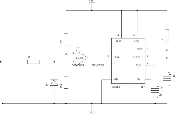

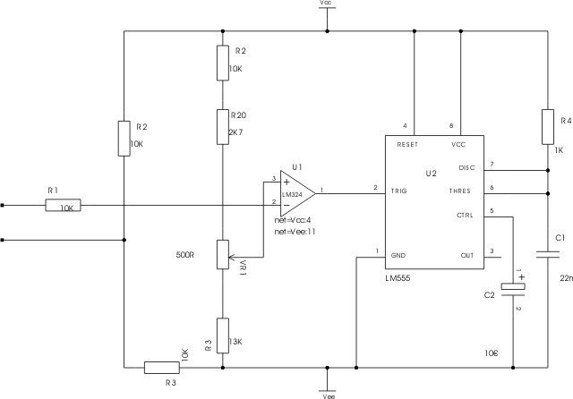

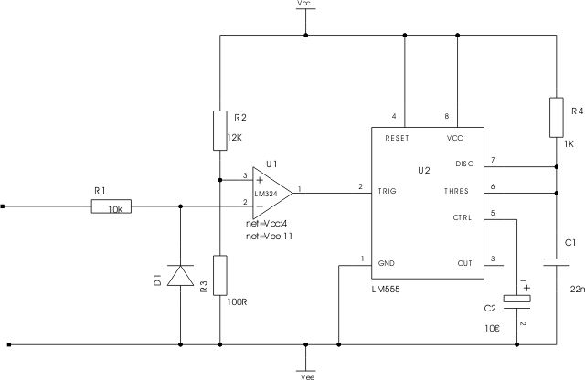

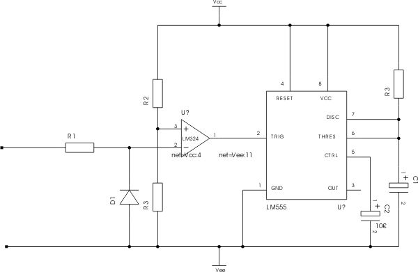

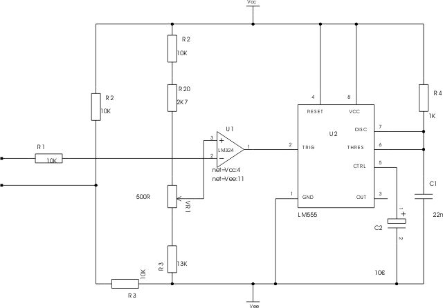

Gast #2577823
Was soll der Schwellwertschalter schalten? - An der Spule liegt
Netzspannung, und somit auch an jedem Bauteil Deiner geplanten
Schaltung. Ohne Optokoppler oder zumindest Relais wirst Du nicht
Potentialfrei schalten können.
Wie wird Deine geplante Schaltung mit Spannung versorgt? - Ich halte
diese Frage für schwieriger, als den eigentlichen Schwellwertschalter.
Ist die Natur des angeschlossenen Verbrauchers dergestalt, dass er auf
beiden Halbwellen gleich viel verbraucht (Z.B. Halogenlampe)? - Im
Zweifelsfall ist es einfacher, nur die positiver Halbwelle zu
untersuchen und die negative Halbwelle durch Eingangsschutzdioden zu
"entsorgen".
Ich habe mal einen Schaltungsentwurf als Diskussionsgrundlage anbei
gelegt. Für konkrete Werte für die Bauteile fehlen mir noch andere Werte
(s.o.)

Gast #2577978
Chester G. schrieb:
> nein, ...
Nein was? Hier wurden viele Fragen gestellt.
> ich will einfach nur am schmitt-trigger ein 1-signal(wenn ein
> entsprechender AC-Strom durch den Ringkern fliesst).
Ich nehme mal an, mit "am" meinst Du "am Ausgang des". Erstmal: Noch ist
gar nicht geklärt, ob Du einen Schmitt-Trigger brauchst, bzw. was der
bei einem AC-Signal bewirken soll.
> Damit steuere ich
> dann einen Transistor an, der dann wieder ein Relais
> schaltet(Betriebsspannung des Relais 12 V DC)
> Was ich an das Relais hänge, hat doch nichts mit dem problem der abfrage
> auf 70 mV zu tun. Oder?
Immerhin taucht in meinem Beitrag weiter oben das Wort "Relais" zum
ersten mal auf. In diesem Fall hat es tatsächlich keine Bedeutung, was
Du schalten willst.
Für meinen Schaltungsvorschlag bedeutet das:
1. Vcc = 12V
2. Eine Schwellspannung von 70mV RMS ergibt 70 * sqrt(2) macht etwa
99mV.
Ein Spannungsteiler, der aus 12V Vcc eine Vergleichspannung von 99mV
macht,
bekommst Du mit R2=12K und R3=100R.
3. Die Impulse, die durch das Überschreiten der Schwellspannung erzeugt
werden, sind ungeeignet, ein Relais anzusteuern, daher der 555. Er muss
Perioden von 1s/50Hz = 0,02s überbrücken. Das macht Werte von 1K und 22
nF für R4 und C1.
Man könnte noch durch einen weiteren Spannungsteiler das 0-Niveau etwas
anheben und die Widerstände entsprechend anders dimensionieren, aber
eigentlich müsste der LM324 bereits so nahe Vee schalten können.

#2578273
Sehr geehrter Herr Klostermann,
danke, dass hört sich alles sehr gut an.
Wenn ich davon ausgehe, dass Vcc = + 12 V DC, und Vee = - 12 V DC,
dann komme ich auf einen Strom, der durch R2 und R3 fliesst von 0,001983
A.
(24 V / 12100 Ohm).
Bei diesem Strom fällt an R3 (wenn denn R3 = 100 Ohm (dort steht 100R))
eine Spannung von 0,1983 V ab (100 Ohm x 0,001983 A).
Weil Sie sagten doch, dass eine Vergleichsspannung von 99mV entstehen
würde.
Oder habe ich da was falsch gerechnet?
Gibts auch eine Lösung, wo ich keine negative DC-Spannung für den OP,
bzw für die anderen Halbleiterbauelemente (hier Timer LM555) benötige?
MfG
Chester
Gast #2578378
Falls man keinen OP zur Hand hat, dessen Input Voltage Range Vee mit
einschließt, oder einem der Betrieb so nahe an Vee zu heikel ist, habe
ich das relative 0V-Niveau mit angehoben.
Das Trimmpoti ist nötig, um die Toleranzen der Bauteile abzugleichen.
