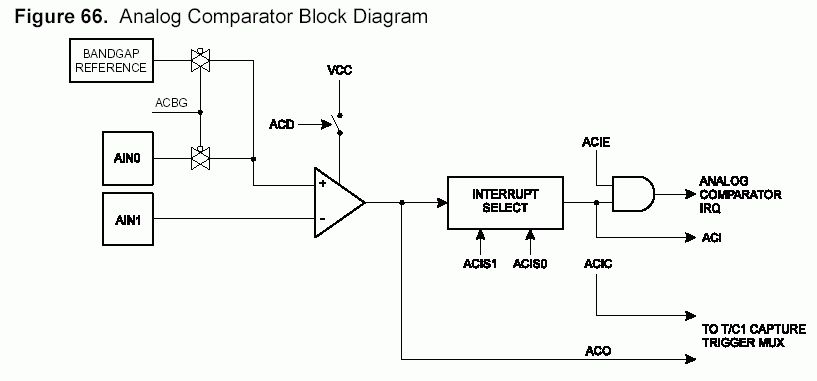

U.a. beim AT90USB162 besteht doch die Möglichkeit, den Analog Comparator
Eingang AIN0 (nichtinv.) mit der internen 1,1V Bandgap zu beschalten.
AIN1 läuft dann an Portpin PD2 als invertierender Eingang, für
Komparatorbetrieb.
Ist der zugehörige Portpin PD1 nun für andere Zwecke verwendbar?
Wenn nicht, trotzdem als IN mit Pullup enabled konfigurieren um
definierten Eingang zu haben oder gleich als HighZ ruhigstellen?
Datenblatt sagt da nix dazu.
Danke
#2583798
Beim ATTiny2313 ist AIN0 bei Verwendung der Bandgap-Schaltung als
normaler Portpin nutzbar, warum sollte es bei anderen AVRs anders sein?
Die Schaltung (ATTiny2313) zeigt (oben links) eindeutig, dass der
nichtinvertierende Eingang entweder mit dem Portpin oder mit der
Bandgap-Referenz verbunden ist.
