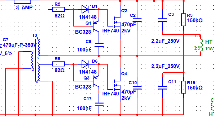

Mosfet + Impulstrafo
Gast #2577398
Hi
Dito - dachte zuerst, daß diese Cs nur einen Impuls ermöglichen sollen -
allerdings wird ja der EC-Strom 'abgebunden' - wodurch am Gate des
jeweiligen FET positive Spannung anliegen müsste und dadurch die FETs
leiten müssten - das wäre ein Kurzschluß, oder?
Oder SOLLEN die FETs (aka 2kV) den Aufbau einer Spannung unterbinden und
nur 'wenn gewollt' einen Spike 'weiter geben' ??
MfG
#2577403
Hm, eigentlich nicht. Die Gates werden ueber die Diode geladen. Beim
Entladen wird das die relativ kleine Gatekapazitaet auf den die 100 nF
unter dem Transistor entladen, die dann aber wiederum - langsamer -
ueber die Basis entladen werden.
