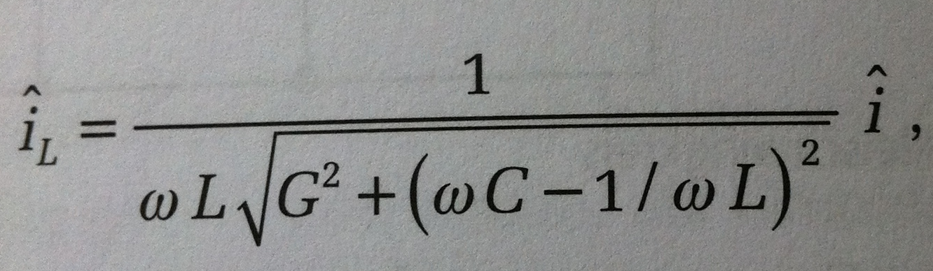

kann mir jemand den Schritt auf dem Bild von îL nach fL erklären?
Es handelt sich um einen Serienschwingkreis.
Ich begreiffe die Ableitung des Stromes îL nach Omega einfach nicht.

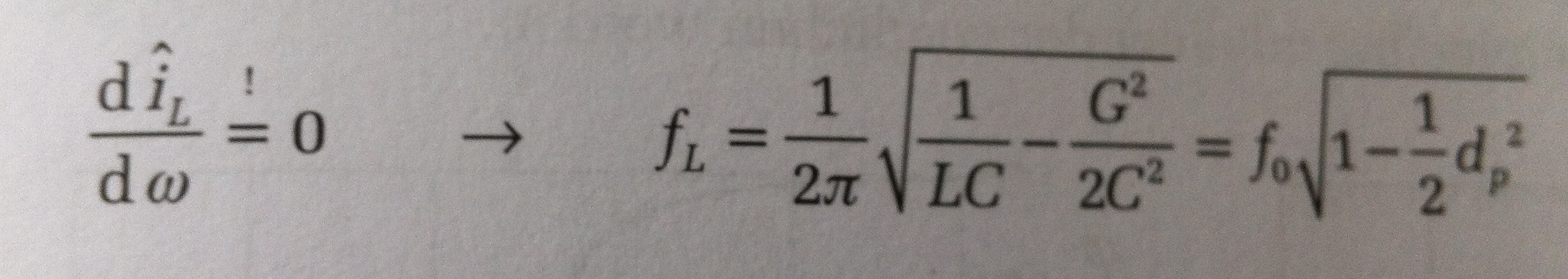

il =! 0 meint, dass gefordert ist, dass il zu Null wird. Das ist keine
Berechnung, sondern eben eine Forderung, aus der sich fl ergibt.

Wobei sich diese Forderung aus der Definition der Resonanzfrequenz
ergibt. Bei Resonanz ist die Energie die zwischen C und L pendelt
maximal und die 1. Ableitung damit 0.

Soweit habe ich es schon einmal verstanden, danke. Wie aber komme ich
nun auf den rechten Ausdruck?
von Alexander H. (ill_son)
Indem du die Gleichung im linken Bild nach omega ableitest, die
Ableitung=0 setzt und nach omega umstellst, würde ich vermuten.
