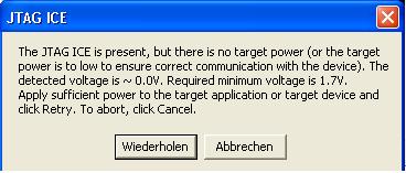

    - Falls die Meldung "No supported Board found" erscheint
(studio_1.jpg), Jumper HD4
      kontrollieren! Falls diser i.O. ist, ist was mit U1 nicht
koscher.
      Möglicherweise fehlen auch nur die DSub Kurzschlüsse 7-8 und 4-6

Bei mir geht die LED aus und dann wars das auch schon dann sagt mir AVR
Studio "No Target Power".
MFG: Fichte
Gast #187058
@Fichte
Meiner Meinung hast Du alles richtig. Nur scheint was mit Deinem
Target-Board nicht zu stimmen. Ansonsten würdest Du nicht die obige
Meldung kriegen.
An Deiner Stelle würde ich ein Minimal-Board bauen: also nur MCU mit
Quarz, JTAG-Schnittstelle und vielleicht noch ein LED. Und wenn das
hinhaut, erst dann die naechsten Schritte.

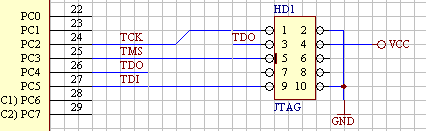

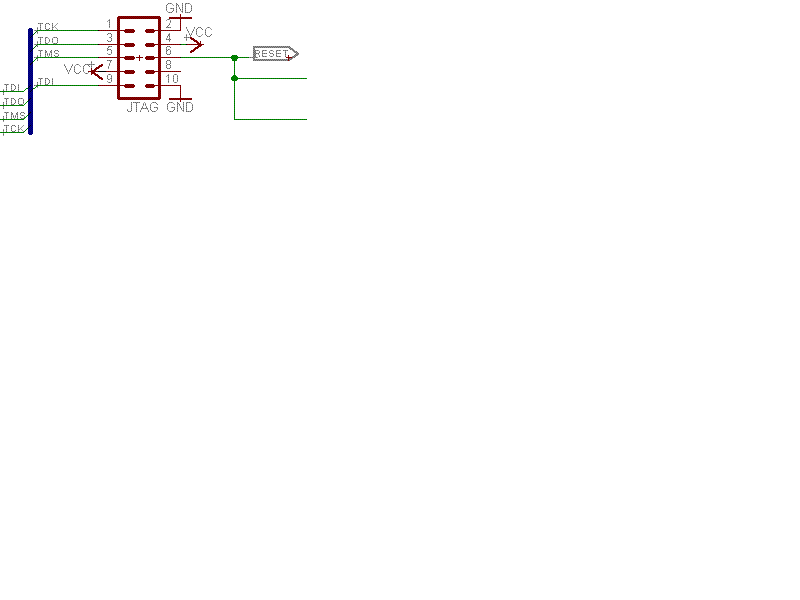

#1984905
hat der isp nicht folgende anschlüsse?
10-poliger       6-poliger
 Anschluss        Anschluss
 1 MOSI           1 MISO
 2 VCC            2 VCC
 3 - (*)          3 SCK
 4,6,8,10 GND     4 MOSI
 5 RESET          5 RESET
 7 SCK            6 GND
 9 MISO
und der jtag nicht diese?
Pin 01 - TCK   (Test Clock)
Pin 02 - GND   (Masse)
Pin 03 - TDO   (Test Data Output)
Pin 04 - VREF  (Wird seltener genutzt und ist oft unbelegt. Kontrolle
der Betriebsspannung)
Pin 05 - TMS   (Test Mode Select Input)
Pin 06 - NSRST (Wird seltener genutzt und ist oft unbelegt. RESET
Eingang des Targets.
                Ausgang zur Überwachung der RESET-Leitung des Targets)
Pin 07 - VCC   (+5V)
Pin 08 - NTRST
Pin 09 - TDI   (Test Data Input)
Pin 10 - GND   (Masse)
