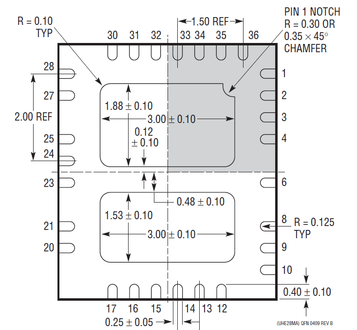

hat jemand von euch schon mal von Hand ein QFN36 Gehäuse mit unter dem
IC liegenden Masseverbindungen verlötet?
Mit nem normalen Lötkolben isses ja nicht gerade ohne weiteres möglich,
das einzigste was mir so auf anhieb einfällt, wäre eine große
Durchkontaktierung unterhalb des ICs, wäre es damit möglich, auch die
Verbindungen unterhalb des QFN36 Gehäuses zu verlöten?
Grüße Martin
#2579470
Wenn die Platine nur für Handlötung konzipiert wird, setze ich immer
eine oder zwei Bohrungen unter den Chip, die so groß wie möglich sind.
Dann kann ich nach dem Verlöten der normalen Pins die PCB umdrehen und
mit einer dicken Spitze durch die Bohrung(en) hindurch genug Wärme
einbringen, daß ich die Unterseite des Chips mit der Platine verlöten
kann.´

Wenn man allerdings ein durchgehendes Masse-Pad drunter hat, muss
man schon deutlich mehr heizen.  (Ich wusste, dass ich die selbst
löten muss, also habe ich auf sowas verzichtet. ;-)
Ist übrigens komplett bleifrei gelötet.

Ich muss das Center-Pad anlöten, weil bei meinem QFN darüber die Wärme
abgeführt wird.
Du hast das Paddle ausgelassen? Warum nicht auch dünn mit Lötpaste
bestreichen oder verzinnen?
#2863726
