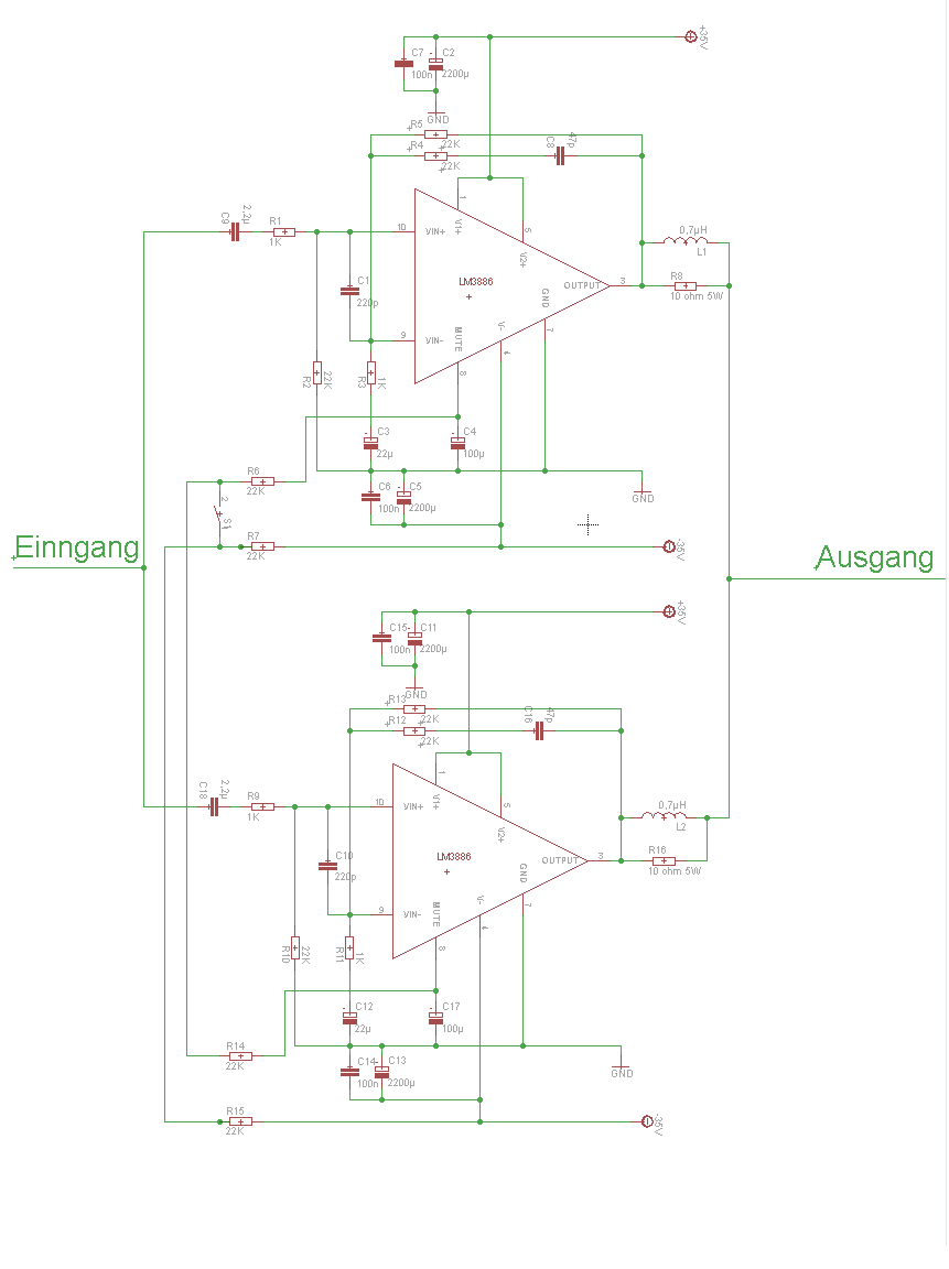

Ich wollte mir eine Endstufe mittels LM3886 bauen da dieser jedoch "nur"
max. 68W ausgibt wollte ich mehrere parallel schalten um die
Ausgangsleistung zu erhöhen.
Da ich nicht so viel erfahrung habe was das Parallel schalten von
Verstärkern an geht wollte ich hier mal fragen ob meine Schaltung so
funktionieren würde?
