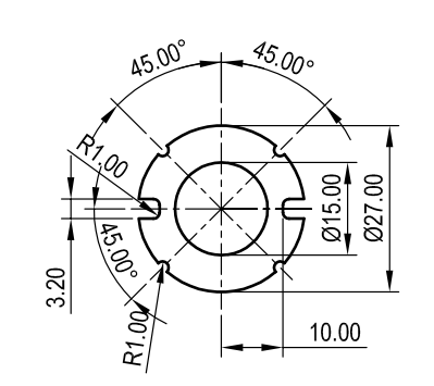

Ich möchte gern die Platinenkontur im Anhang mit Eagle Zeichnen. Ich
habe soweit alles fertig, bis auf die 4 Einfräsungen im Umfang mit
Radius 1. Wie bekomme ich diese in Eagle gezeichnet?
Ich verwende Eagle 6.1.0.
Kann mir jemand helfen.

Ich würde es mit passend gestzten Bohrungen versuchen,
logischerweise im Dim-Layer (20).
Sollte funktionieren, weil erst gebort und zuletzt gefräst wird.

"normal" zeichnen im Layer20 und die option "miter" auf 1mm setzen? So
könnte das evtl. klappen. Die Option taucht oben in der Zeile mit auf,
wenn man eine Linie zeichnet. Sonst gibt es auch "ARC".
Bohrlöcher setzen ist fertigungstechnisch am einfachsten,oder? Wenn Du
im Layer "milling" die kontur zeichnest, wirds bei Verwendung eines 1mm
Fräsers eher recht teuer. Standard sind hier 2mm kleinster Fräser.
