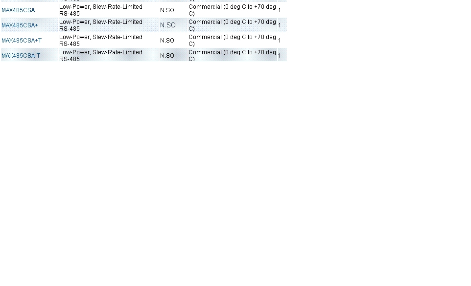

Max 485CSA,Max 485CSA+T.Unterschiede?
Gast #2582370
Hey auf der Maxim Seite
https://shop.maxim-ic.com/storefront/searchsample.do;jsessionid=c0a80b0330d826b56c7bf5f449fcadd7ceed935619f5.e38MbxiPbhmObi0Tb3mLb3aTa350n6jAmljGr5XDqQLvpAe
gibt es verschiedene Max 485  (siehe Screenshot)
Wo liegt der Unterschied(das Gehäuse ist ja bei allen gleich))
Beim anklicken wird man bei allen aufs gleiche Datenblatt geleitet in
dem ich keine Beschreibung der Unterschiede finde!
Gruß Trudi
Gast #2583165
Hi
>Was das + ,+T,-T....bedeutet würd mich auch mal interessieren!!!
>Weis das niemand??
Steht doch als Fußnote auf deiner verlinkten Seite:
A -T, +T or /T&R at the end of a part number indicates tape and reel. -D
is used to denote drypack. The # symbol indicates RoHS compliant. A plus
(+) in the part number indicates lead-free (also RoHS.).
MfG Spess
