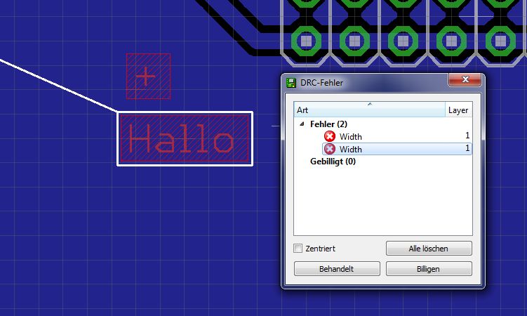

EAGLE Fehlermeldung "Width" bei Schrift auf Top
Gast #2583117
Die Fehlermeldung entsteht, wenn die Strichbreite der Schrift die in den
Design Rules (DRC) eingestellten Wert unterschritten hat.
Defaultmäßig sind das 10mil=0,254mm.
Abhilfe: Größere Schrift, oder Change Ratio=Verhältnis Strichstärke zu
Schrifthöhe.

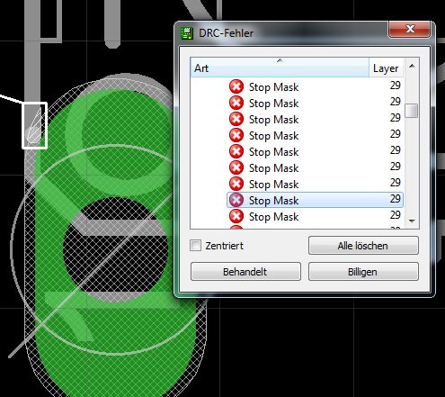

Gast #2583212
Ich habe jetzt alle Layer einblenden lassen und habe nun auf einmal Stop
Mask Fehler an allen Pins. Die waren vorher nicht da?!? Was ist das
genau und ist das kritisch oder kann ich die einfach löschen. Wenn
nicht, was soll/kann ich dagegen tun?
Gast #2583303
Nachtrag:
Auf Pads und Vias soll auch kein Text stehen.
Dazu Layer 50 und 51 ausschalten.
Ist die Meldung dann immer noch vorhanden,wurde bei Erstellung des
Symbols
nicht sorgfältig genug gearbeitet.Text oder Linien wurden dann auf
Lötaugen gezeichnet.
Elemente, die auf Lötaugen sichtbar sein sollen,werden auf den Doku
Layern
50 und 51 gezeichnet.Bei der Produktion werden die Doku Layer dann
ausgeblendet.Zeichenelemente liegen dann nicht mehr auf Pads.
Beim Löten kann Text auf Lötaugen hinderlich sein.
LP Hersteller können die Lötaugen freirechnen, dann kann aber
Information
verlorengehen und die optische Erscheinung wird schlechter.
