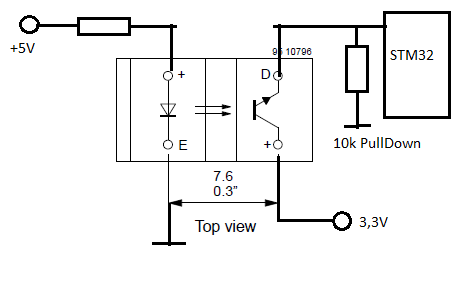

Guten Abend,
habe hier folgenden Fototransistor / Lichtschranke :
http://www.reichelt.de/Optokoppler/CNY-36/index.html?;ACTION=3;LA=444;GROUP=A55;GROUPID=3046;ARTICLE=6681;START=0;SORT=artnr;OFFSET=16;SID=13T0wGvn8AAAIAACUxkpc95519eb0e9c2624cd7eca915c27aa10c
Wäre da folgender Aufbaue korrekt um den Status der Lichtschranke mit
einem STM32 zu überprüfen ?
Vielen Dank
> Vielen Dank
Den 10k könntest du auch ein wenig kleiner machen bei 3.3 V, z.B. 2k2
oder 3k3. Denke dran, das am Phototransistor immer 0,6-0,7 Volt verloren
gehen, der High Pegel reduziert sich dann auf 2,6 - 2,7 Volt. Wenn ich
mich recht erinnere, sollte das am GPIO aber noch klappen. Wenn
vorhanden, nimm 5 Volt für den Optokoppler statt der 3,3 Volt, denn die
Eingänge sind 5 Volt tolerant und du bist dann auf der sicheren Seite.

>Die "Richtung" im Transistor und der PullDOWN sind also richtig ?
Ich würde aus dem Pulldown einen Pullup machen.
Kollektor an den Pin und Emitter gegen GND/Masse.
Wenn Signal da ist dann ist am Eingang eine Null,
wenn nicht sind da 3,3V.
Den Widerstand kannst du evtl. sogar ganz weglassen.
Man kann den Eingang ja als IPU (Input mit Pullup)
oder IPD (Input mit Pulldown) programmieren.
