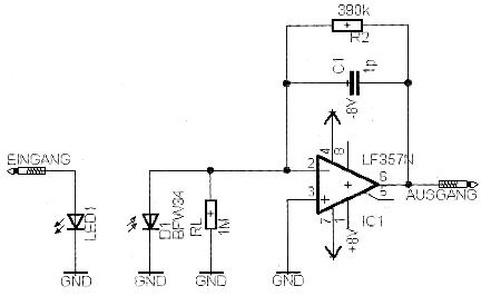

1.Skizzieren Sie den Verlauf der Diodenkennlinie als Funktion der
Bestrahlungsstärke.
2.Zeichnen Sie in die Skizze den Verlauf der Arbeitsgerade (verursacht
durch den wirkenden Lastwiderstand) ein.
3.Wie muss man den Arbeitspunkt der LED
wählen, damit man die Photodiode mit einem Sinus-modulierten Signal
bestrahlen kann?
kann da mir jemand helfen ich weiß nicht so genau wie ich auf die fragen
eingehen kann

#2584148
K. k. schrieb:
> das war eine klausuraufgabe
das dachte ich mir...
ich würde dafür plädieren solche Aufgaben zu verbieten, da sowas nicht
sinnvoll lösbar ist.
Aber.. mal als Ansatz:
Du hast LED1 (eine Leuchtdiode) und nun suchst du dir eine
Leuchtdiode aus damit du dich an ein bestimmtes  Datenblatt halten
kannst.
Andererseits kann man sich die Leuchtdiode einfach sparen und
von einer definierten Beleuchtungsstärke ausgehen, die dann auf die
Photodiode trifft.
Leider ist auch die Photodiode nicht näher spezifiziert.
Daher tendiere ich dazu, sagen zu wollen dass die Aufgabe nicht
lösbar ist.
>eingehen kann
Was weißt Du nicht so genau? Welche Fragen hast Du? Die Fragen der
Hausaufgabe kennen wir schon.
Gast #2584586
1. Strom steigt mit steigender Bestrahlungstärke
2. Hmmm Strich durch ziehen mit R2 und RL berechnen wo die Arbeitgrade
liegt (bzw. liegen sollte)
3. Mittig
Aber ich schließe mich der Idee mit dem Schraubstock an 8)

Gast #2584609
Hallo
hast du dir schon mal das Datenblatt der BFW34 angesehen. Damit ist
Frage 1 erledigt.
3: überleg dir mal wo die BFW34 den größten Bereich hat wo ein optisches
Signal symmetrisch übertragen werden kann.

Gast #2584977
Hallo
1: Wie Uwe schon schrieb und im Datenblatt ersichtlich ist der Strom
proportional zur Bestrahlung. Somit eine Gerade.
2: Der Lastwiderstand ist wegen der Gegenkopplung des Ops 0R.
3: Man legt den Arbeitspunkt in die Mitte des Arbeitsbereiches damit für
eine Sinussteuerung die obere und die untere Halbwelle ohne Verzerrung
mit max. Amplitude übertragen werden können. Aber Kennlinie LED
unbekannt, Lichtstrom unbekannt, hat auch mit Sinus nix zu tun. Selbst
im falschen Arbeitspunkt kann man einen Sinus übertragen, nur ist der
Aussteuerbereich kleiner.
