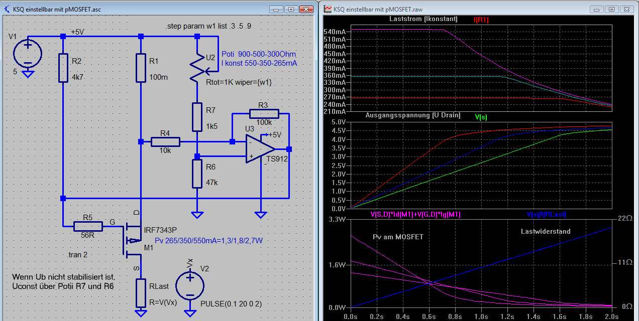

KSQ mit p-MOSFET so korrekt?
Gast #2584241
ich möchte eine Power-LED, If ca. 500mA Uf 3.6V an stabilisierten 5V
betreiben. Dazu habe ich mir mit LTspice die beigefügte KSQ-Schaltung
entwickelt. In der Simulation funktioniert diese recht gut. Bevor ich
mit dem Löten beginne: Kann mir jemand einen Tip geben wo ich was
übersehen habe oder besser machen könnte?
Gruss Pikus
