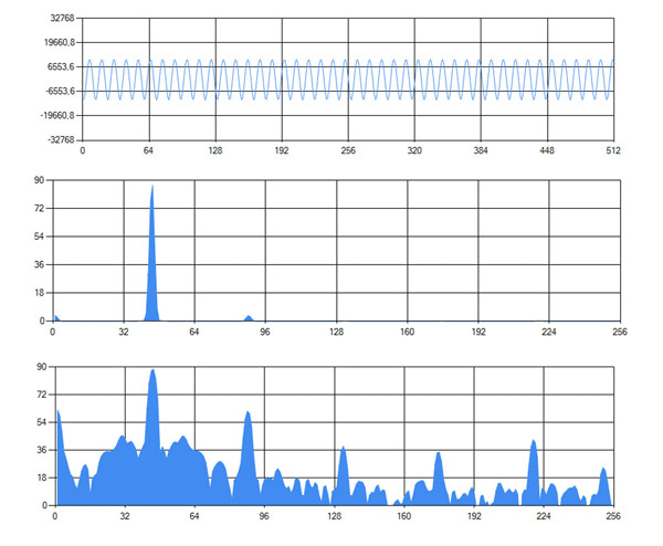

Moin,
ich habe ein System bestehend aus einem 16 bit ADC (10 MHz) der die
Samples parallel an ne DSP übergibt. In der DSP berechne ich mithilfe
ner TI library ne Complexe FFT (den Imaginärteil auf 0 gesetzt). Ich
bilde den Betrag und stelle das Spektrum grafisch da (linear).
Was mich nun verwirrt und wo ich nicht weiterkomme ist folgendes:
Ich würde das Spektrum gerne in dbV darstellen (so wie ich es z.b. immer
mit meinem Scope anschaue). Jedoch schaffe ich das nicht!
Bevor ich jetzt alles aufzähle was ich gemacht habe, frage ich lieber
zuerst nach nem Rechenansatz.
Falls es relevant ist: Ich berechne NICHT den echten Spannungswert der
gesampleten Daten vor der FFT, d.h. der ADC liefert mir z.B. für 3 Volt
Amplitude nen Wert von 32678, mit diesem Wert wird die FFT durchgeführt.
Ich hoffe nicht das mir jetzt einer einfach sagt ich soll: 20 * log10
rechnen

#2584872
Was soll man anderes dazu sagen?
dBV = 20 * log(3 * wert / 32678)
Ansonsten liegt der Fehler wo anders.
Rechnet das log() wirklich zur Basis 10?
log(10) = 1
log(0.5) = -0.3
log(0.5) * 20 = -6dBV
log(3 * 5461 / 32678) * 20 = -6dBV
Alle Zwischenschritte testen. Rechnest Du mit float?
Meinst Du 32768 oder 32678?
Gruß, Bernd

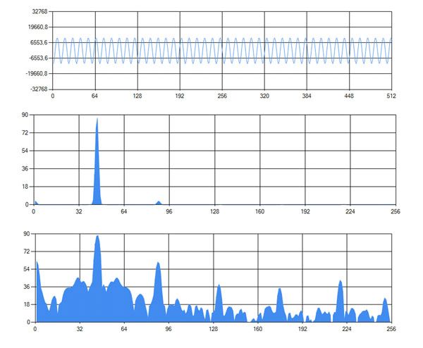

OP #2585694
Ich meine 32768 :) Ich rechne sicher zur Basis 10 und mit float.
Dann schau mal im Bild was da rauskommt:
1. Signal (stammt von einem Frequenzgenerator)
2. Lineares Spektrum (FFT -> Betrag)
3. dBV = 20 * log(3 * wert / 32678)  (die Y-Achse hat nen offset von 50,
zur besseren Anschauung)
Wenn ich mit meinem Scope das Signal parallel anschaue, dann sieht das
lineare Spektrum auf dem Scope gleich aus, aber das Spektrum in dBV
anders, und zwar sieht man beim Scope mit dBV Skala auch nur einen
starken Peak und die anderen vielen (die in meinem Fall auf dem Bild zu
sehen sind) verschwinden im Rauschen.
