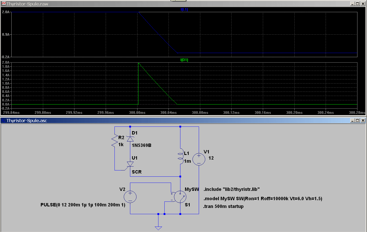

Eine einfache Schaltung dafür ist ein Thyristor mit Z-Diode, bei dem der
Thyristor gezündet wird, wenn die Spule in Freilauf geht.
    VCC
ZD47 R  |
  |  | Spule
Thyri   |
     |E
    GND

Gast #2585380
@ heinz,
ich staune über das ergebnis und dennoch verstehe ich leider nicht,
warum die schaltung funktioniert.
eine kurze erklärung, was nach dem abschalten passiert und warum, würde
mich aufschlauen und erfreuen.

Gast #2585538
Hmm, eine einfache Z-Diode in Reihe mit eienr Diode funktioniert genau
so, irgendetwas habe ich bei der Erinnerung an die Thyristorschaltung
übersehen, inzwischen leider vergessen, vermutlich ging die an eine
andere Spannung, aber mir fällt es nicht mehr ein.

#2586258
übrigens scheint mir an Heinz´ Bild einiges komisch....glaube, der
Schaltungsteil Zenerdiode/Thyristor/Widerstand muss 180° gedreht
werden...
Bisher zündet der Thyristor jedes Mal, wenn der Mosfet eingeschaltet
wird, und die Betriebsspannung über der Zenerspannung liegt...eine
Entladung der Spule findet hingegen gar nicht statt.
Mein Denkfehler, oder niemandem aufgefallen?
