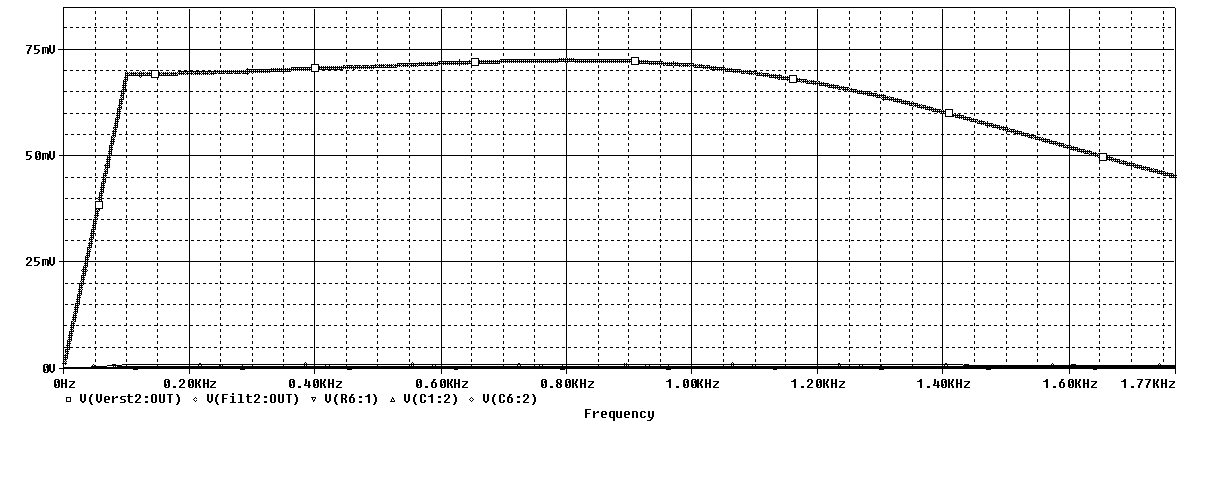

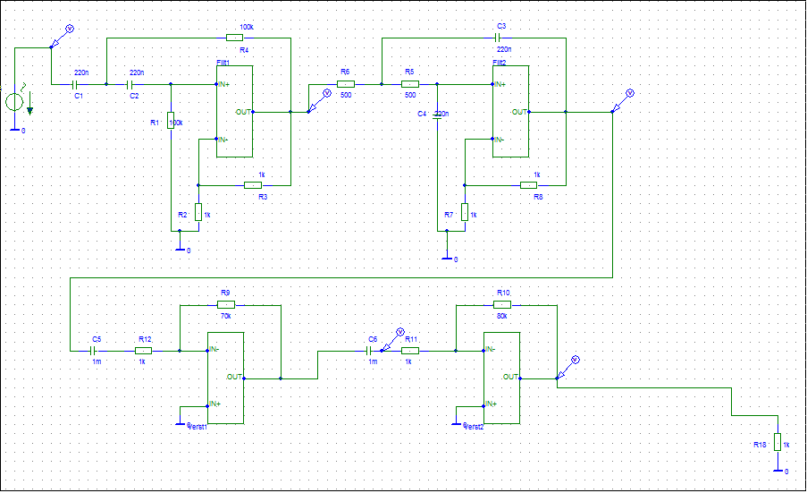

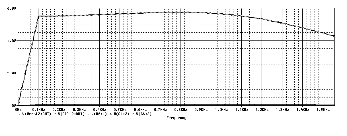

Guten Tag,
Mein Ziel:
Filterung & Verstärkung des Signals, das aus dem Radarmodul RSM1700
kommt.
Das Signal besteht aus einer Spannung von 300uV in einem Offset-bereich
von -/+ 300mV. Durch die Frequenz des Signals wird der Wert eingelesen,
darum ist der Offset relativ egal?!
Gearbeitet wird mit 5V single supply und alle OP´s sind Single supply
und rail to rail.
Mit dem Hochpass möchte ich gerne alle Frequenzen unter 20Hz filtern,
aber dennoch komme ich nicht auf diese Frequenz, auch wenn ich die
Bauteilwerte ändere.
Habt ihr vielleicht Vorschläge für mich??
Auch die Amplitude geht über die angegeben 5V(glimit ist auf 5V)
gesetzt.
Nachdem das Signal verarbeitbar wäre, möchte ich noch einen
Schmitt-Trigger einbauen um das Signal für den Atmega16 verarbeitbar zu
machen.
