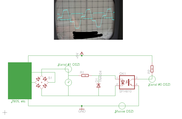

Hallo!

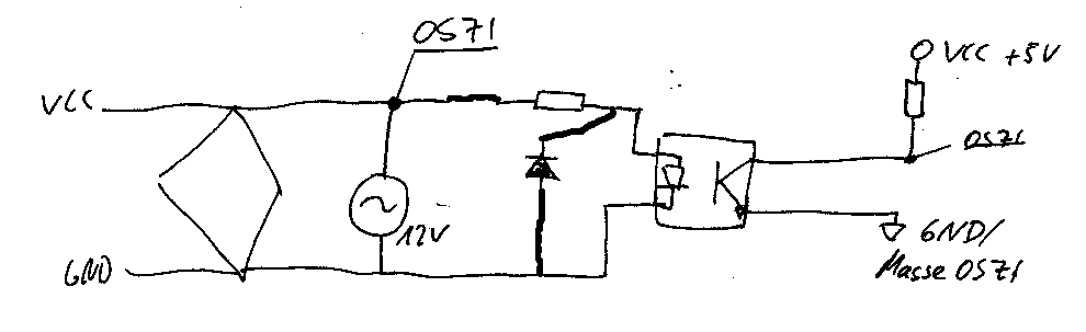

Ich bin seit einiger Zeit an einem Phasenanschnitt dran...
Derzeit habe ich eine Testschaltung mit einem 12V Trafo aufgebaut (galv.
getrennt).
12V~
|-----> Gleichrichter, 7805, etc. (5V u. GND)
|-----> R, Diode, Optokoppler |-> Nulldurchgang (ZC)
Wenn der OK schaltet bekomme ich ein LOW (active low mit 10k pull-up).

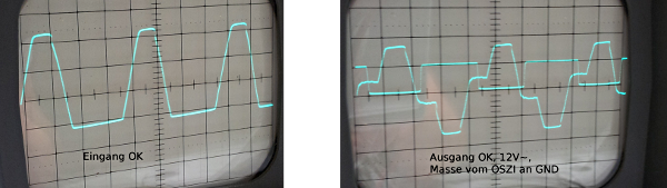

Ich habe nur 1:1 Tastköpfe und eine gemeinsame Masse. Einen Kanal an den
Eingang des OK (Netzseite) liefert das linke Bild.
Das Bild rechts bekomme ich wenn ich die Masse des Oszilloskops mit GND
verbinde, Kanal 1 ist an der Wechselspannung (ich hab einfach eine
beliebige Leitung gewählt?!).
Meine Frage: Kann ich dieser "Messung" vertrauen und die Verschiebung
als Offset in der Software rausrechnen? Oder ist das Schrott, der mir
hier angezeigt wird, wie gehe ich dann korrekt vor (ohne
Differentialtastkopf)?
Martin

OP
es gibt GND nur einmal, die Zeichnung von gestern ist etwas unglücklich.
Ich habe das noch mal neu gemacht.
oszi_nullpunkt2 zeigt das Bild auf dem Oszilloskop mit dem
entsprechenden Aufbau. Damit es vollständig ist, hier noch mal meine
Frage:
Kann ich dem Bild auf dem Oszilloskop vertrauen und den Nulldurchgang in
Software korrigieren? Oder, wie messe ich richtig?
Martin

Dein Nullpunkt ist etwas nach- und voreilend weil Deine LED ja ne
gewisse Spannung braucht um zu leuchten und damit den Phototransistor
anzusteuern.
Die fallende Flanke kommt n paar Grad zu spät, die steigende n paar Grad
zu früh.
Kann man im µC herausrechnen übers Tastverhältnis.

Martin S. schrieb:
> Prima, also kann ich diese "komische" Form der Wechselspannung einfach
> ignorieren?!
naja ... nicht direkt, ich vermute mal Du hast den Messpunkt von Deinem
Oszi in Deinem Plan falsch eingezeichnet und die Spannung vor dem
Brückengleichrichter gemessen ... eine negative Halbwelle hinter dem
Gleichrichter kann eigentlich nicht sein.
Die Verzerrung des Sinus würde auf einen recht hochohmigen Trafo oder
einen hoch belasteten Trafo schließen lasen, sodass der Innenwiderstand
desselben zum Tragen kommt.

OP
Oh, jetzt ist es mir auch aufgefallen, ist definitiv falsch eingetragen.
Das kann ich ja mal mit einem anderen Trafo testen.
Ich habe mir am Wochenende noch mal überlegt, dass ich es ja auch
einfach auf der Primärseite testen kann, indem ich am Triac und an der
Versorgung messen.

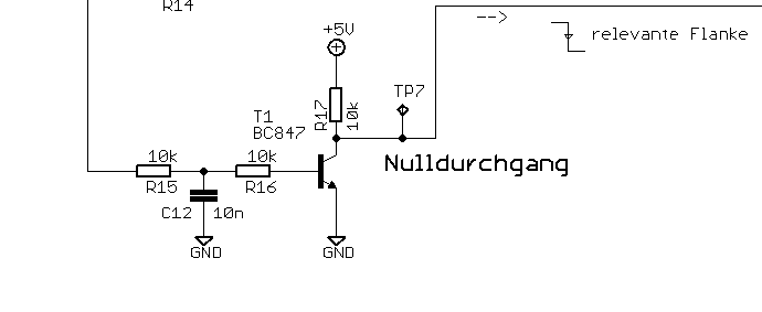

Martin S. schrieb:
> Ich habe mir überlegt, dass ich vielleicht auf den Optokoppler verzichte
> und hinter dem Trafo (vor dem Gleichrichter) auf einen Port des uC gehe.
Ich habe das auch so gemacht (siehe Bilder):
Von Bild 1 geht das Signal "AC" (X4-5) nach Bild 2 an R15 und einen
Transistor. Der Ausgang (TP7) geht dann auf einen externen Interrupt des
ATmega8. Die negative Flanke ist relevant und kommt alle 20ms.
Der Transistor ist deswegen da, damit sehr nahe am Nullpunkt geschaltet
wird. C12 dient als Filter gegen Netzstörungen.
Interessanterweise war der Nulldurchgang trotz Filter sehr nahe beim
Nulldurchgang des 230V-Netzes. Der Trafo hatte hier ein komisches
Verhalten: der Nulldurchgang sekundär war etwas vor dem Nulldurchgang
primär. Ursachenforschung habe ich nicht betrieben - es war einfach so
und funktioniert bestens. Der Trafo ist der "EI 30/10,5 109" von
Reichelt.
Gruß Dietrich

Hallo!
Trenntrafo ist da. Funktioniert prima. Ich habe zuerst probiert direkt
in den Controller zu gehen, aber das war alles recht unsauber.
Ich habe das jetzt von Dietrich nachgebaut und das scheint bestens zu
funktioniert. Dafür benötige ich zwar ein paar mehr Bauteile, aber so
geht es wenigstens ;)
Martin
> wird.
Wenn du den Nulldurchgang sowieso mit einem µC weiterverarbeitest, ist
es eigentlich ziemlich egal, bei welchem Phasenwinkel das Referenzsignal
vom Nulldurchgangsdetektor genau kommt, weil du bei konstanter
Periodendauer den Zeitversatz immer über einen Timer im µC
berücksichtigen kannst.
Im Prinzip hast Du recht. Allerdings ist der Versatz nicht völlig
konstant und hat auch einen nicht korrigierbaren Fehler
(Netzspannungs-Schwankungen...).
Ich gebe zu: notwendig ist es möglicherweise nicht, aber ich habe mir
den Luxus des Transistors einfach "geleistet" :-)
Gruß Dietrich
