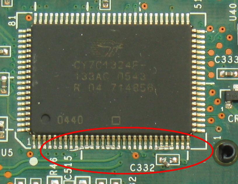

vorab zur Info: Ich habe schon SMD gelötet und würde mich auch an
0402-er SMD-Widerstände herantrauen. Da ich keine Rework/Reflow-Station
habe, habe ich bisher alles mit dem Lötkolben gelötet. Des Weiteren habe
ich nur mit bleihaltigem Lötzinn Erfahrungen.
Wie würdet ihr das im Anhang gezeigt Malheur reparieren. Dem Alter der
Schaltung nach müsste die Platine mit bleifreiem Lot gelötet sein. Wäre
es jetzt an der Zeit eine Rework-Station zu kaufen oder soll ich mir
doch lieber eine Lötspitze für bleifreies Löten zulegen? Wobei ich nicht
vor hatte in nächster Zeit auf bleifrei umzusteigen.

vielen dank für Eure Unterstützung.
Wenn ich Eure Beträge lese, scheint eine Rework-Station nicht unbedingt
notwendig zu sein. Ich werde mich daher am Wochenende einmal an die
Sache ranwagen.
Eine Frage hätte ich jedoch noch. Wie hoch sollte die Temperatur sein?
Bisher löte ich "verbleit" bei 350 °C. Für das bleifreie Lötzinn sicher
zu wenig. Welche Temperatur sollte ich Eurer Erfahrung nach einstellen?

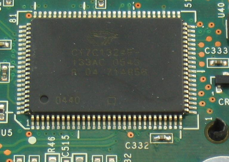

ich bin Euch noch eine Antwort schuldig, wie die Sache ausgegangen ist.
Die Beschädigungen an den Lötstellen des ICs habe ich repariert, indem
ich Flussmittel aufgetragen haben und die Lötstellen mit meiner
Heißluftstation nachgelötet habe. Dies hat auf Anhieb und besser
funktioniert als ich dachte. Da meine Lötpaste mittlerweile wohl zu alt
ist war ich gezwungen den Kondensator mit dem Lötkolben nachzulöten. Wie
Ihr auf dem Bild seht hat auch dies funktioniert.
Vielen Dank nochmals für Eure Unterstützung.
