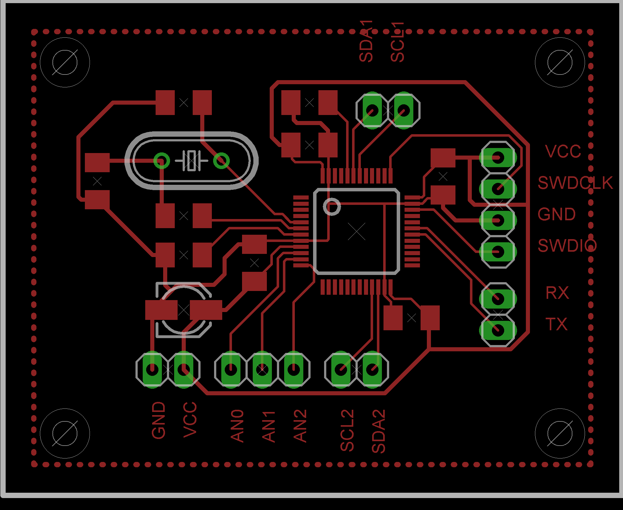

ich hab nen Board entwickelt für ein STM32F102CB. Ich möchte mal von
euch wissen, was ihr davon haltet. Die Informationen über die Hardware
hab ich aus den Datenblättern und Schaltplänen der Entwicklungsboards
von ST. Wie sieht das mit der Platine aus? könnte man das noch als
Hobby-Bastler mit nem normalen Lötkolben löten oder sind die Bauelemente
schon zu dicht beieinander? Ich weiß das einige Sachen nicht ganz
optimal sind aber fällt euch noch was sehr wichtiges auf?

Mal ne andere frage,
lässt du das board irgendwo prof. herstellen,
oder selfmade?
bei selfmade, ist das so ne sache,
ob man auch wirklich die leiterbahnen so dünn herstellen kann.
die bauteile (quarz, widerstände,...) erden nie das problem sein, nur
die kleinen beinchen vom st ;)
