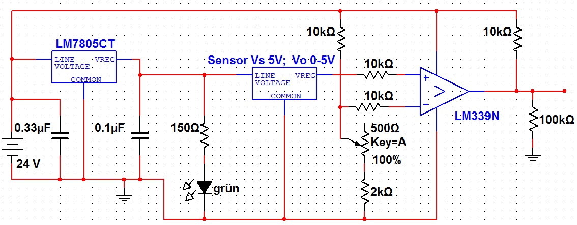

Ich habe eine Spannungsquelle die versorgt einen Komparator mit 5V usw.
Nach erreichen eines Schwellenwerts gibt dieser 5V durch was an eine USB
Relaiskarte geht und deren Digitaleingang.
Die Relaiskarte hat auch einen Masse anschluss.
Muss ich die Masse vom Komparator 5V Kreislauf mit der Masse der USB
Relaiskarte verbinden?

Bitte aktuelle Verschaltung als Schematic posten. Evtl. brauchst du
einen angepassten Spannungsteiler für den Komparator, damit das Ganze
massebezogen funktioniert.
Gast #2588203

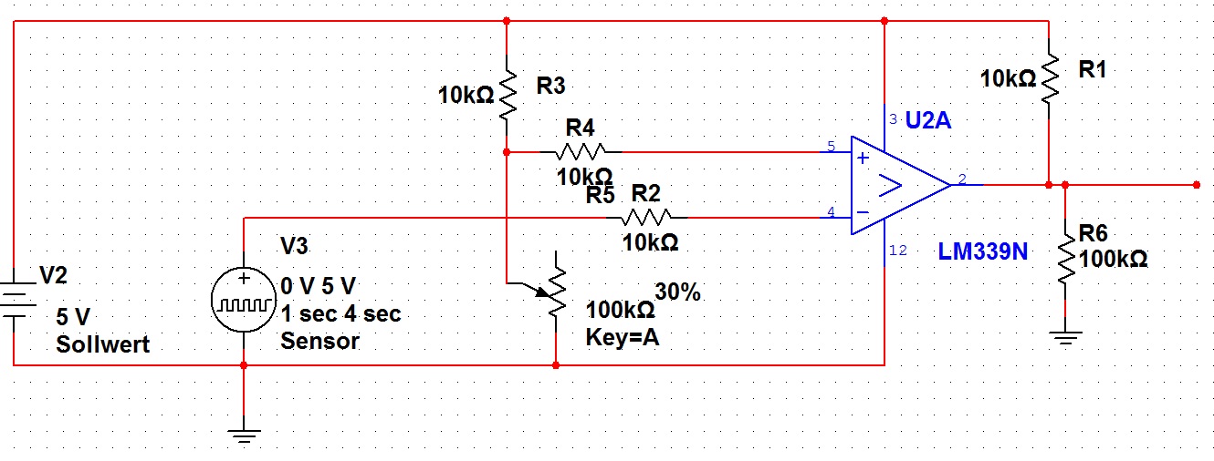

ops das war die falsche Variante für 24V, die ich ausprobieren wollte,
da meine USB Karte ständig abstürzt, deswegen überhaupt die Frage mit
der Masse, so ist die richtige mit 5V
#2588392
Für Abstürze nicht.
Aber du brauchst einen Bezug, damit sich beide Schaltungsteile darüber
einig sind, was denn jetzt 5 Volt sind.
Ohne Masse hast du das Äquivalent von:
Eine Stange ist 5 Meter lang. Wenn du die senkrecht hinstellst, auf
welcher Seehöhe befindet sich dann das obere Ende der Stange.
So etwas wie absolute Spannungen gibt es nicht. Elektrische Spannung ist
immer eine Potentialdifferenz. Erst durch das verbinden der Masse
nagelst du 2 Stromkreise auf einen gemeinsamen Bezugspunkt fest.

Gast #2588419
vielen Dank.
Hast du/ Habt ihr sonst vielleicht sonst eine Idee, wie es sein kann das
die USB Karte mit IOW24 abstürzt durch die Schaltung?
Die Schaltung funktioniert, aber nach ca 1-5 DigiSignalen stürzt der
Chip ab. Nach Programmneustart usw klappt es wieder.
Bei anderen Anwendungen stürzt die USB Karte nie ab.
Wäre "wahrscheinlich verlötet" die Erklärung, oder gibt es andere?
