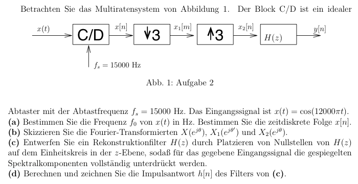

mache gerade ein paar Tests durch und bin auf einen Punkt gestoßen wozu
ich keine Antwort finde. Bei Punkt c) ist von gespiegelten
Spektralkomponenten die Rede, nur woher kommen die?
Also ich habe f0 berechnet, f0 = 6 kHz.
Die FFT gibt mir somit einen Peak bei 6 kHz, oder wenn auf 2 Pi
normiert, bei 8/9 Pi.
Shannon erfüllt.

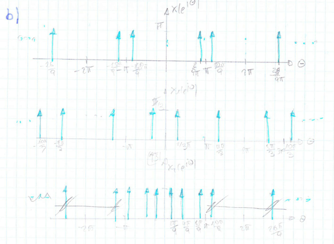

Jetzt habe ich aber bei einer Ausarbeitung in der Skizze, einen
zusätzlichen Peak bei 2/9 Pi entdeckt, welcher dieser unerwünschten
Spektralkomponente entspricht.
Nur woher kommt dieser Peak?
lg
Max

OP #2592857
Alex schrieb:
> Aufgrund der Periodizität ist von pi bis 3/2 pi genau dasselbe Spektrum
> wie von -pi bis pi usw.
Den Satz verstehe ich nicht ganz. Wie kommst du auf 3/2 Pi?
Also stimmen die Diagramme nicht?
Denn bei X komme ich nur auf 8/9 Pi. Diese 10/9 Pi kann ich mir nicht
erklären.
Bei X1 komme ich auf 8/3 Pi, was ja dann einen Peak bei 2/3 Pi
verursacht.
Aber woher diese zusätzlichen Peaks kommen, verstehe ich nicht.
Woher kommt zb. 4/3 Pi?
Gast #2593140
Ja die sind richtig.
Ich glaube du hast elementare Schwierigkeiten mit dem Spektrum
zeitdiskreter Signale. Ein zeitdiskretes Signal besteht ja nur aus
dirac-stößen. Da nun der Zeitverlauf dazwischen nicht bekannt ist, kann
man mehrere Möglichkeiten finden diese dirac-stöße miteinander zu
verbinden um wieder auf ein zeitkontinuierliches Signal zu kommen. Das
äußert sich in einem Periodischen Spektrum.
